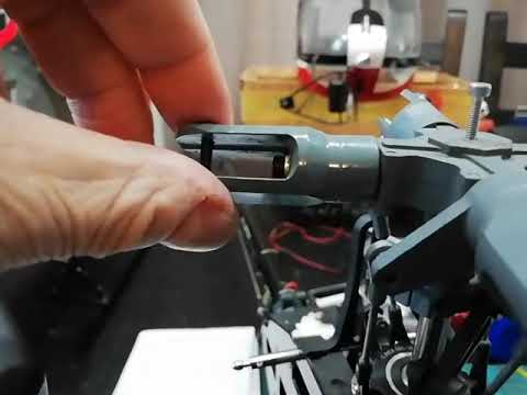

    Hallo Liebe Kollegen
    Bei einem gebrauchten Align 500er 4 Blatt Kopf fiel mir dieses
    Spiel im Kopf auf, wirkt nun wie ein ungedaempftes Schlaggelenk.
    Sind in etwa 1mm vertikal gemessen aussen an den Blatthaltern
    die Bohrungen im Zentralstueck sind also vertikal leicht oval geworden.
    Hab den Heli zwar gebraucht gekauft, ist aber so geflogen.Spinblades sind drauf.
    Ein Kollege meinte bei seinem Kopf ist auch leichtes Spiel vorhanden , aber bei weitem nicht so stark.
    Ist das bei den Align 4 Blatt Koepfen normal, dass die nach einiger Zeit
    so ein Spiel bekommen und die Bohrung der Blattlagerwellen sich ausschlaegt.
    Wie sind Eure Erfahrungen dazu.
    Anbei Bild und Videolink
    Guenther

    Moin,
    fliege den kopf auf einer hughes 500 und habe kein Spiel. da stimmt irgendwie was nicht. hast du mal die blattspur geprüft?
