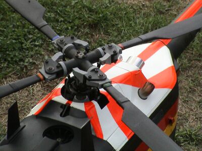

    Wie weit der Rotor über der Domabdeckung liegt, kannst du gut auf diesem Foto erkennen.

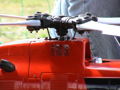

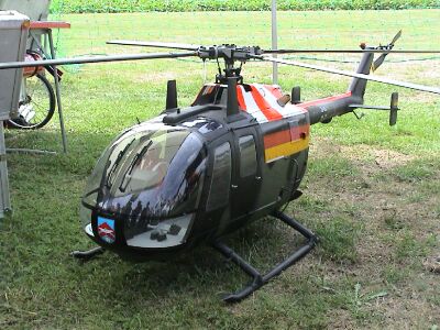

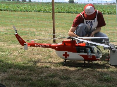

          habe mal in meinem Bilderarchiv gesucht: "Semiscaletreffen in Offenbach 2004"
          Wolfgang Simon's BO 105
          und die BO 105 von Thomas Rühl (ausführlicher Bericht in der ROTOR 05/2003)
          Beide Modelle habe ich fliegen gesehen. Es geht also "so oder so" 8)

              Der Abstand des Rotorkopfs zum Rumpf im Vergleich zum Original passt bei Wollfgang Simons Bo105 VBH besser als bei der DRF-Bo. Da würde ich eine etwas längere Rotorwelle benutzen. Bis 2cm länger (Abstand Domlager/Rotorebene) sollte kein Problem sein, mehr könnte allerdings kritisch werden.
              Bei meiner Bo105 mit Uni2000 habe ich eine 2cm längere Welle verbaut, sodass der Abstand passend zum Original ist:
