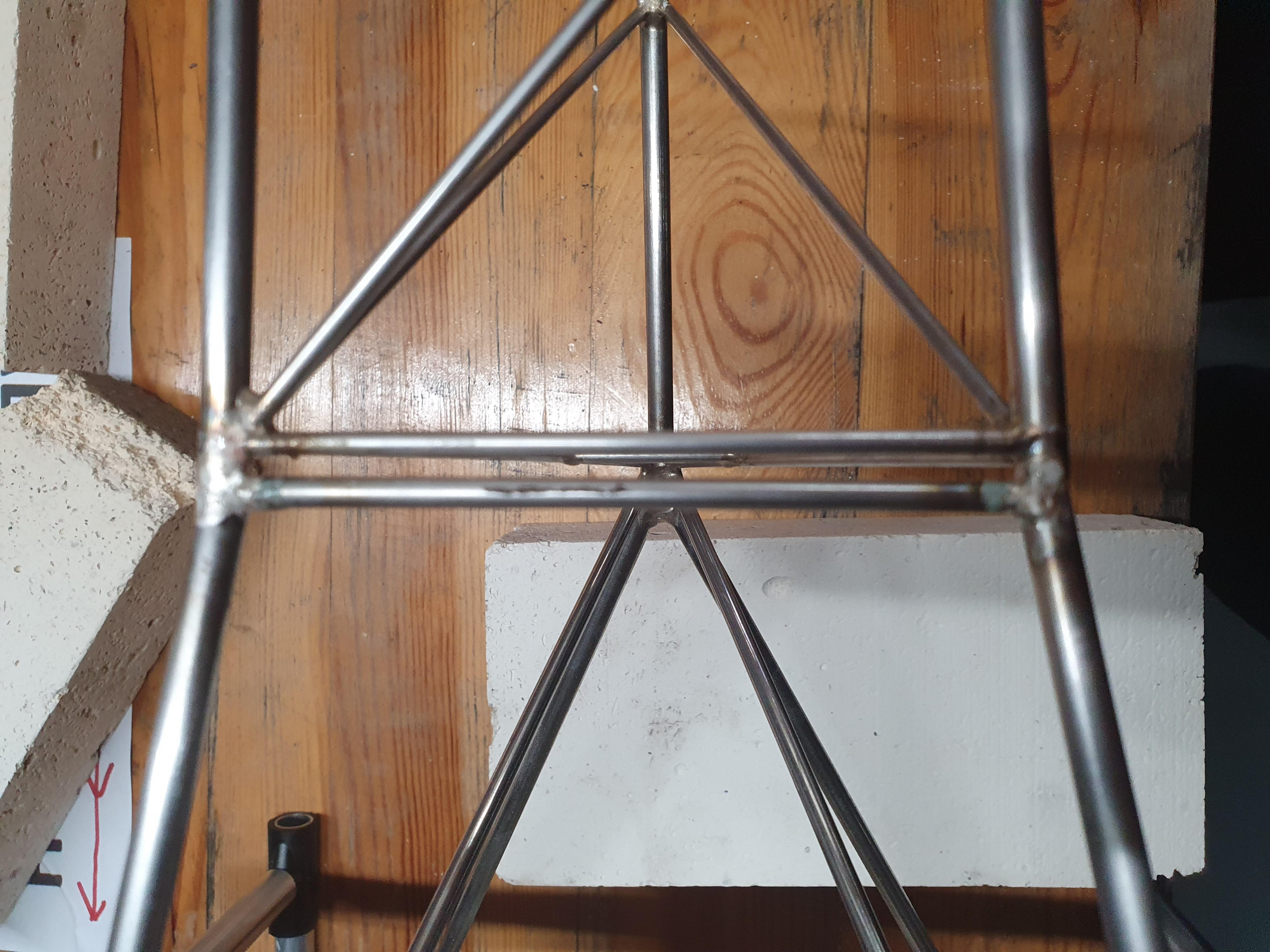

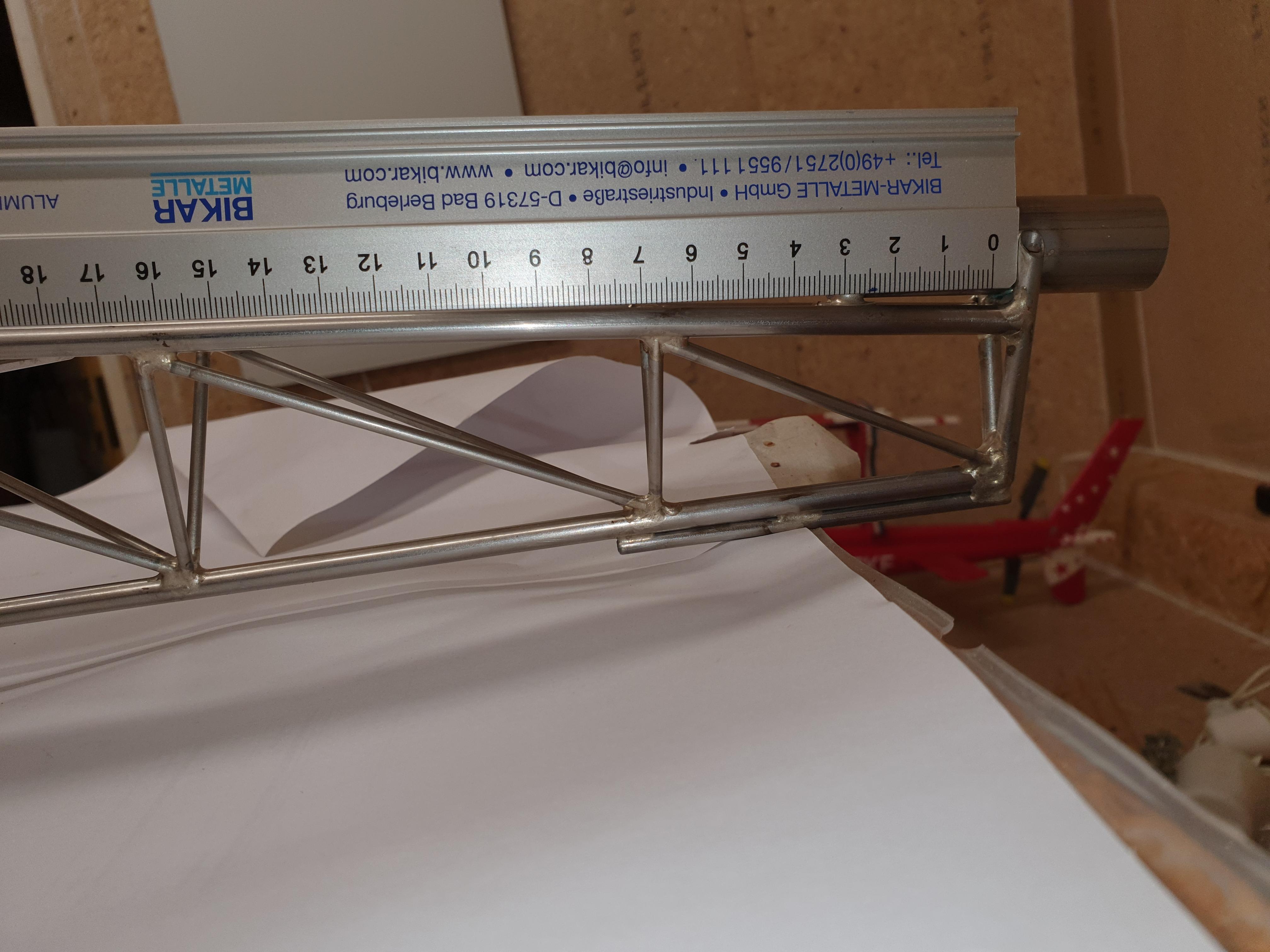

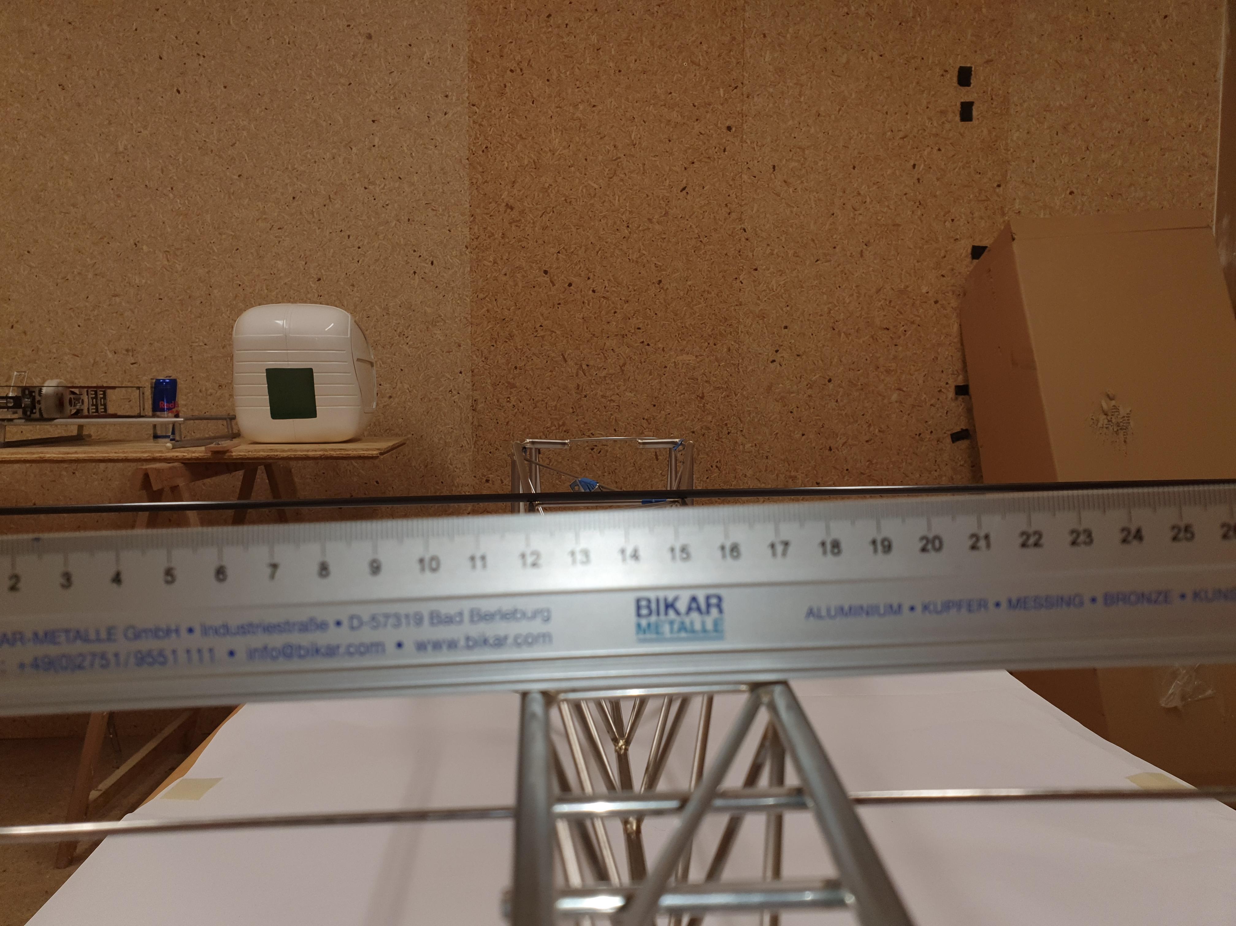

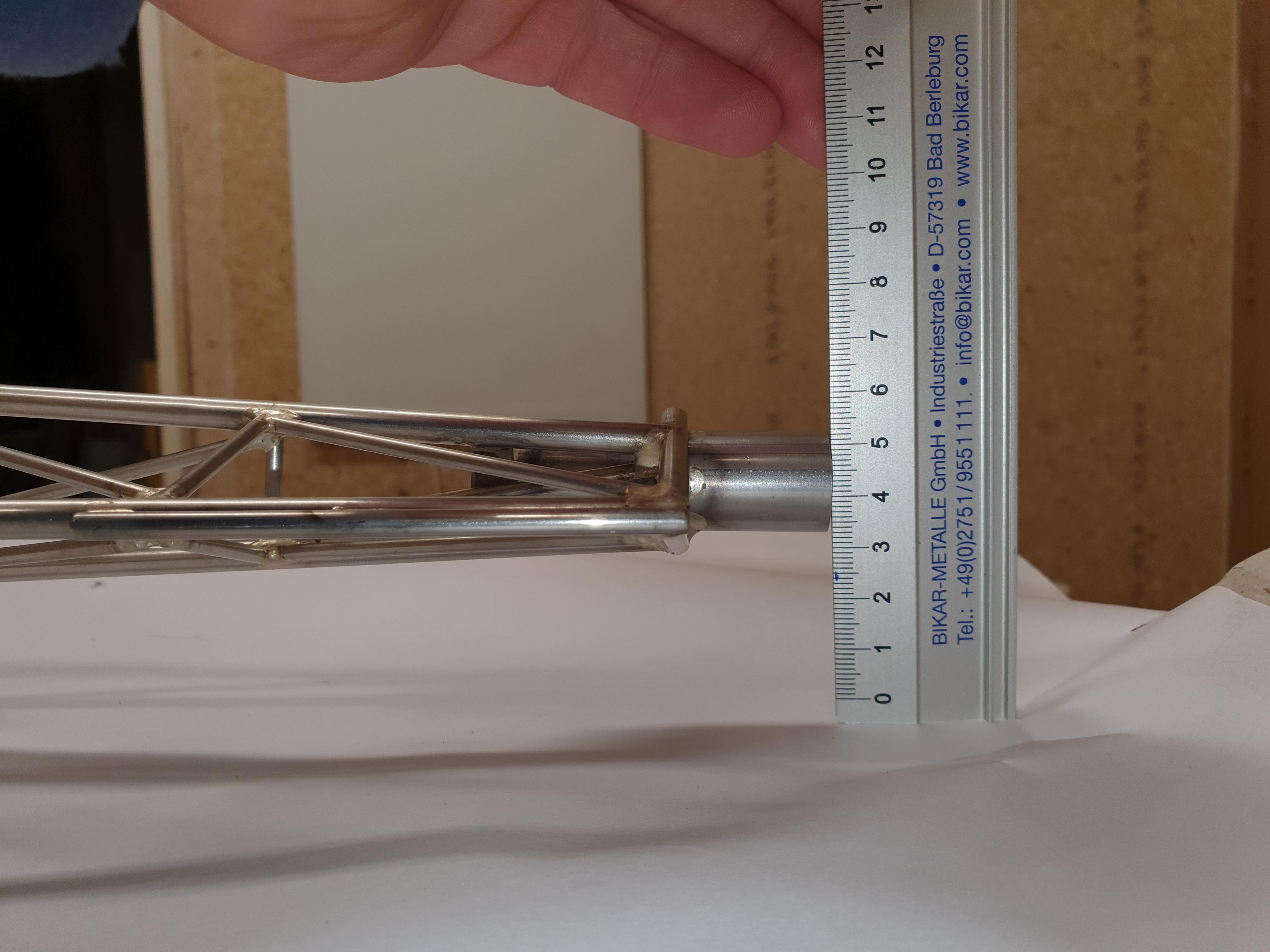

    Alles war soweit Okay bis auf den Gitterrumpf.
    Ich war wirklich enttäuscht.
    ein Paar Fotos warum hänge ich an.
    Allerdings muss ich auch erwähnen das sich mein Händler und Vario sehr viel mühe gegeben haben das Problem aus der welt zu bringen.
    Mein Händler durfte vor ort im Lager einen neuen Rumpf auswählen.
    Der dann gelieferte Rumpf war so grade als ok zu bezeichnen.
      AW: Vario Lama T-Rex ein wenig anders.
      Das sind Bilder von dem ersten Rumpf.
      Der zweite hatte diese Fehler auch allerdings in für Handarbeit erträglicher Ausprägung.

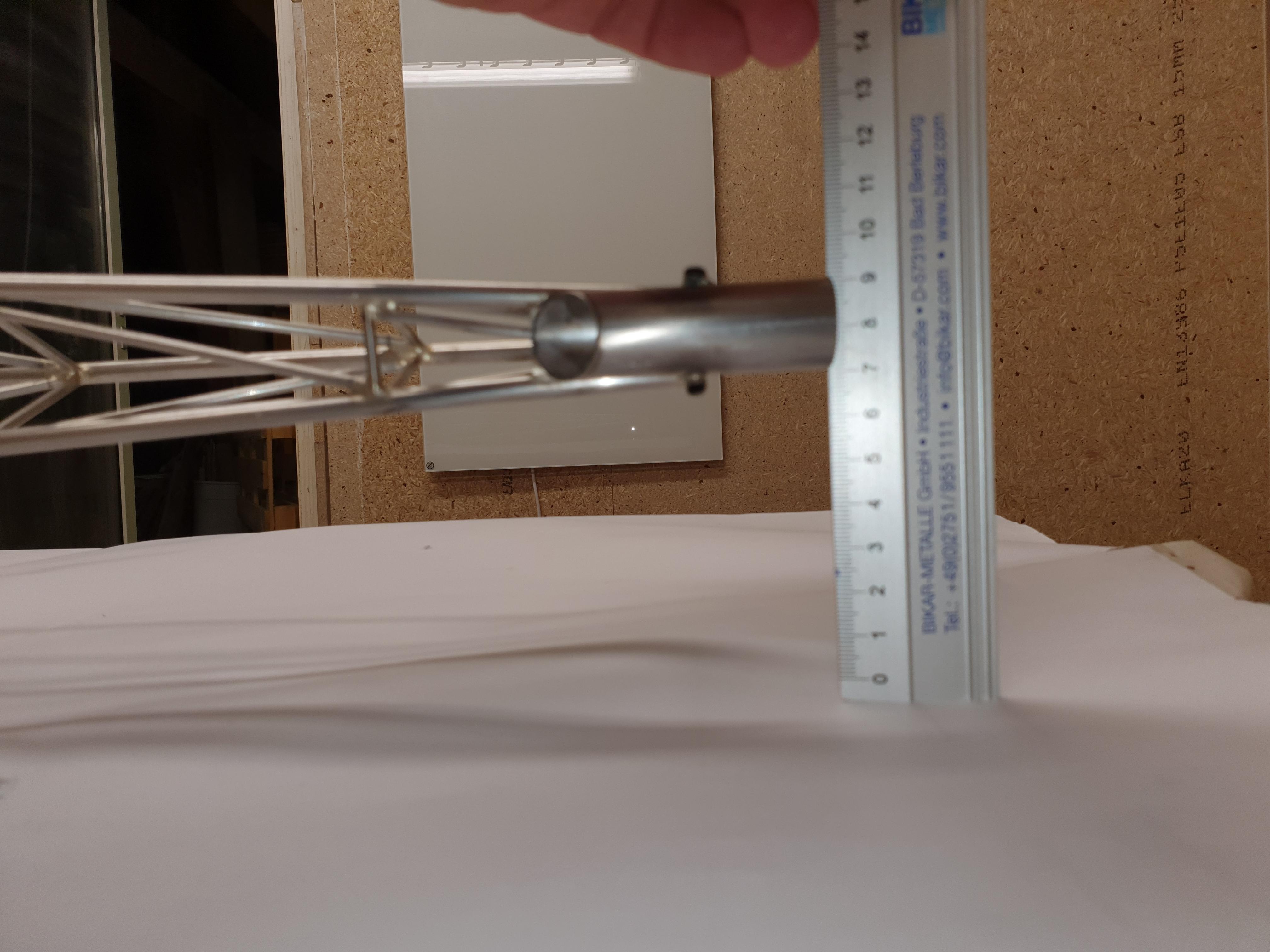

          Nachdem der neue Rumpf da war habe ich überlegt ob ich den Rumpf so belasse.
          Es ist ja gar keine Lama am Heckausleger fehlt ein Fachwerk und der Winkel des Auslegers ist auch sehr bescheiden.
          Irgendwie sah der Rumpf so aus als wär dort jemand hinten draufgetreten.
          Der Hintergrund ist das die Heckwelle des T Rex im serienzustand gerade nach hinten abgeht.
          Somit kann der Konstrukteur den Heckrotor gar nicht auf die richtige Höhe bringen.
          Da der Rumpf eh ziemlich krumm war und ich das richten wollte habe ich ihn an mehreren stellen zerschnitten.
          Ich gehe hier aber nur auf den Heckausleger ein.
          Die anderen schnitte waren kosmetischer Natur.

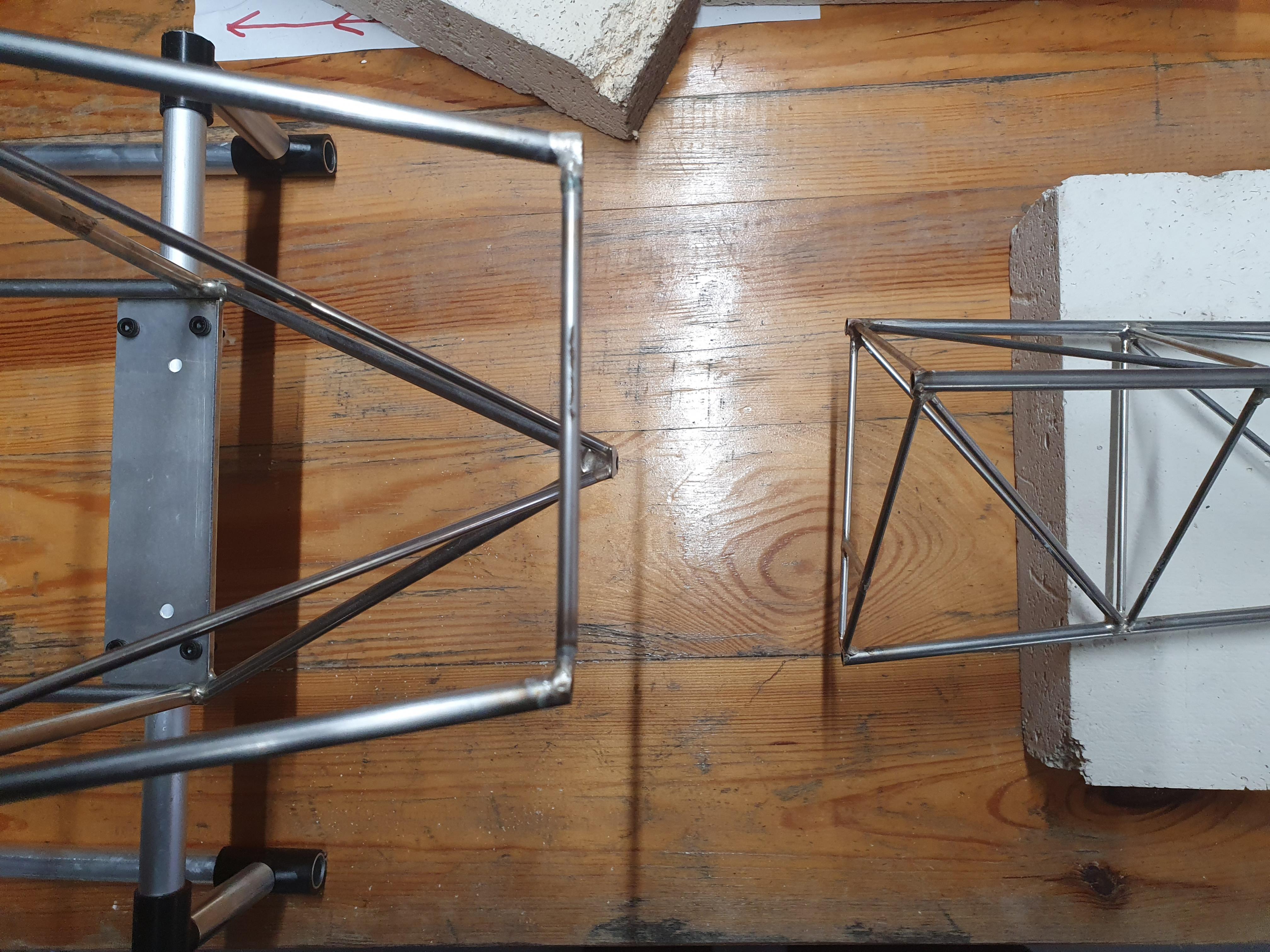

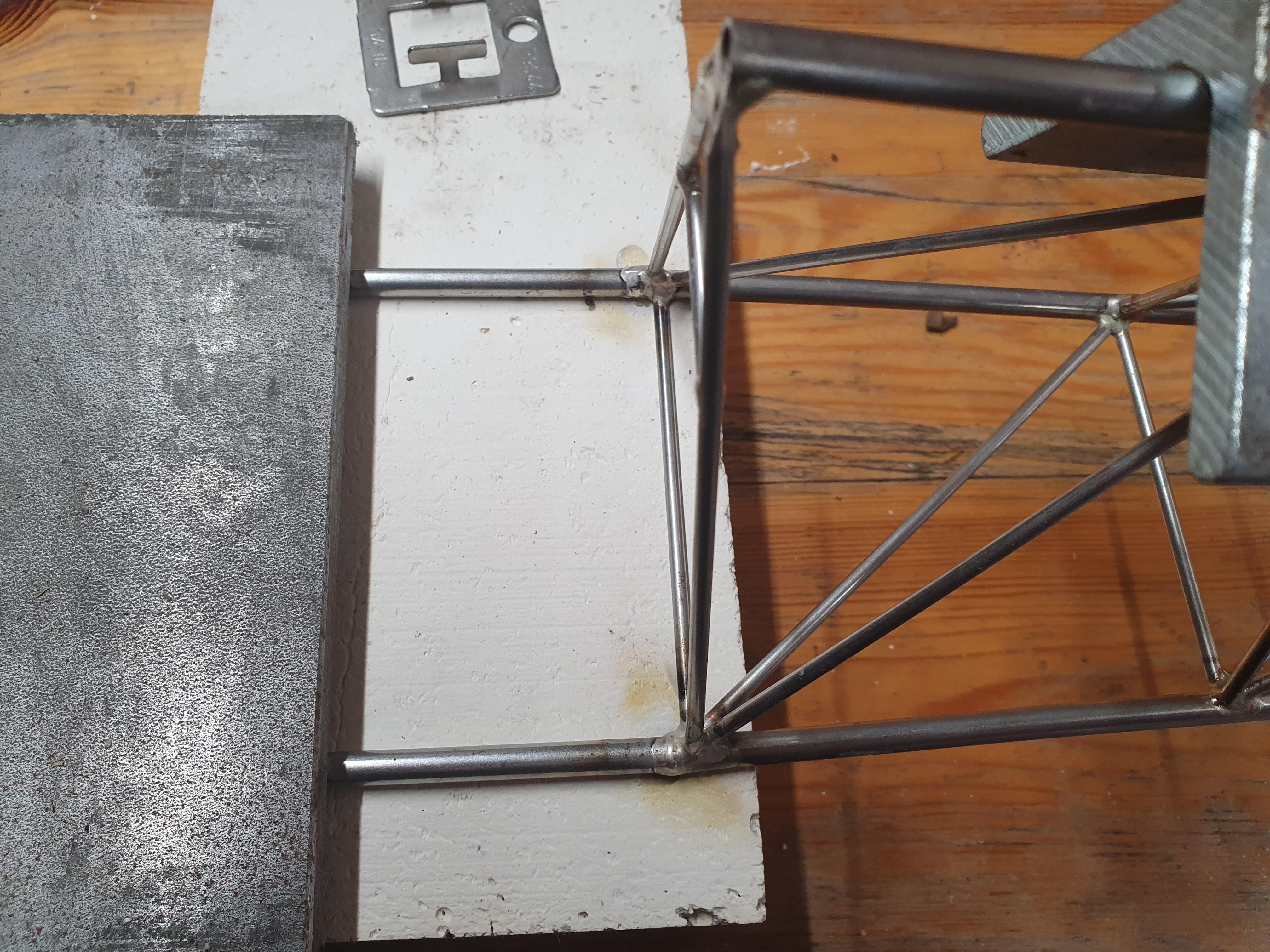

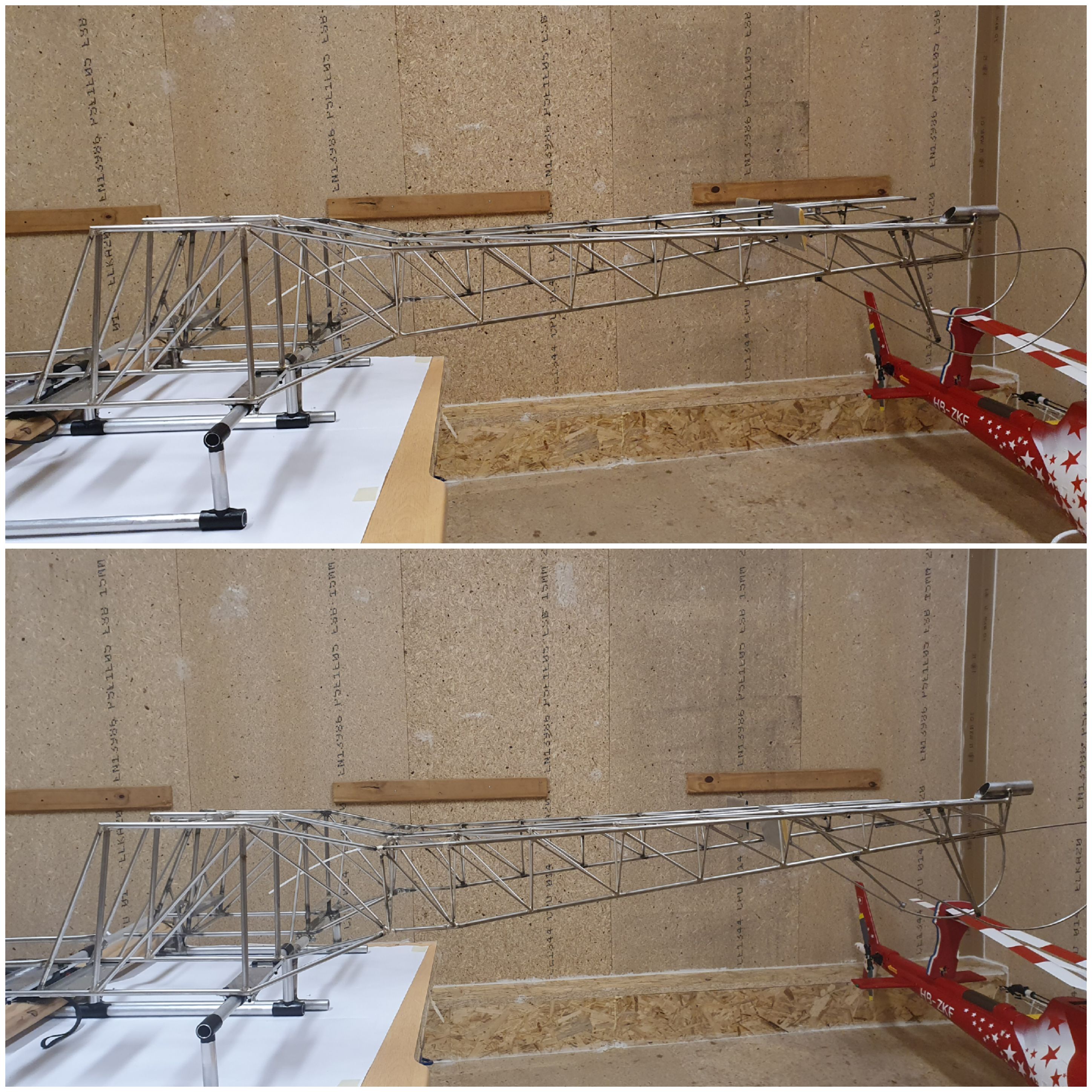

                Ich habe dann nach dem durchtrennen eine weiteres Fachwerk eingelötet.
                Und gleich den Winkel am Ausleger korrigiert.
                Das erfordert nachher natürlich einen modifizierten Heckabtrieb.

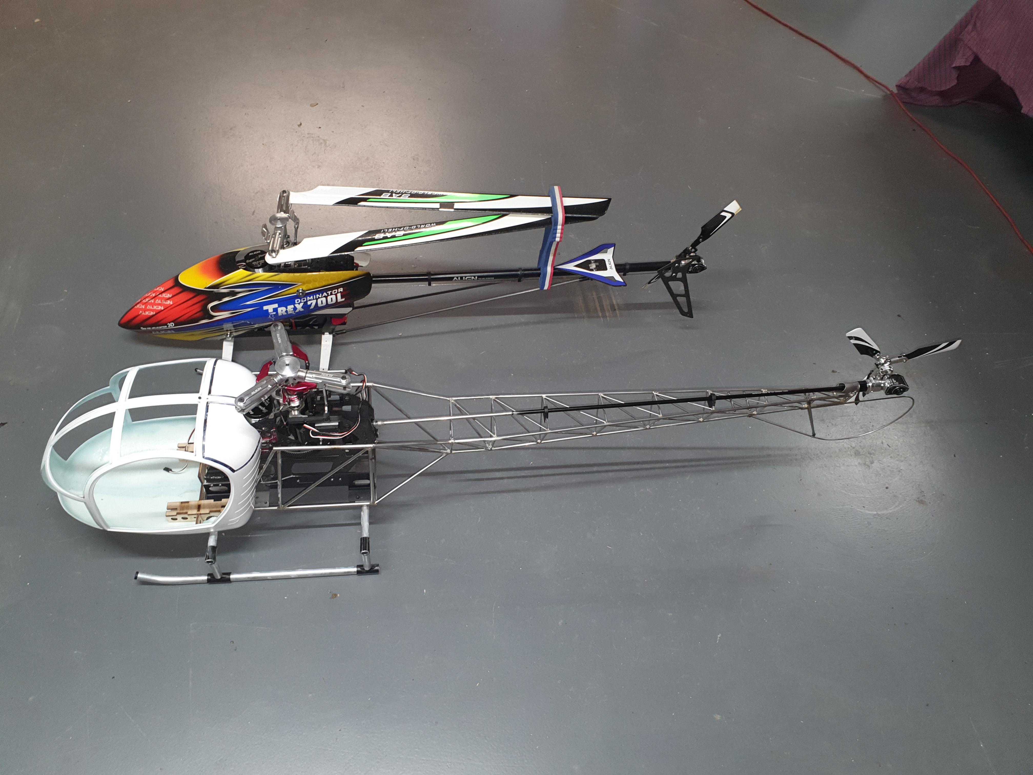

                  Zum Glück habe ich noch einen Hallmann Rumpf um zu vergleichen.
                  Hier einmal Vorher/Nachher
                  Im Hintergrund Der Hallmann Rumpf.

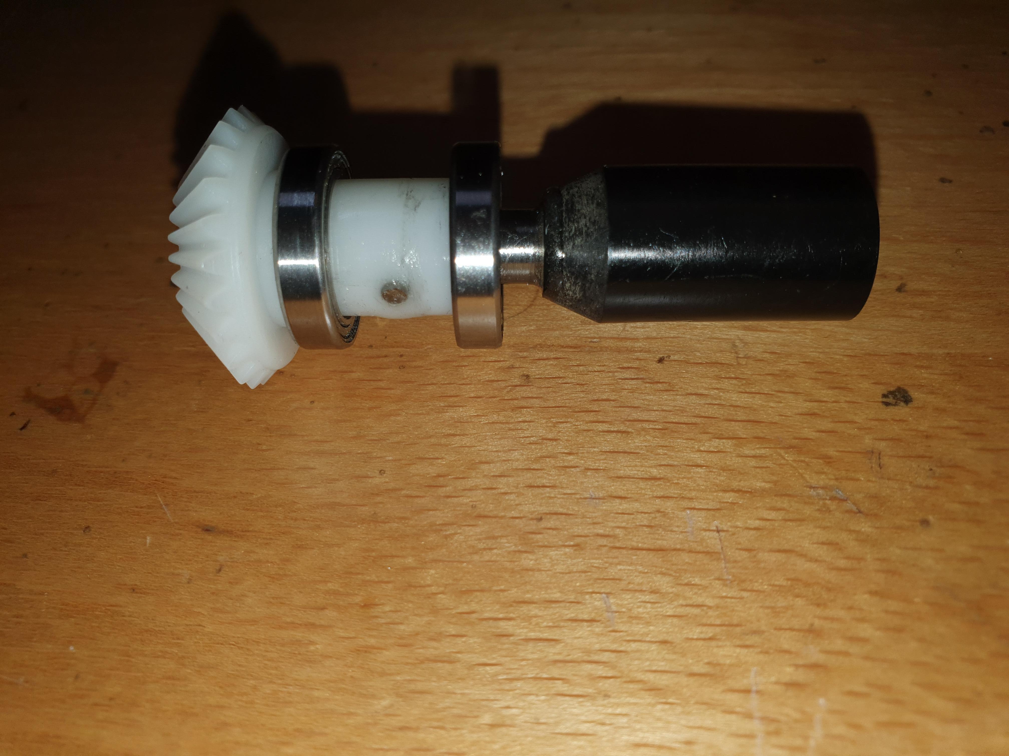

                      Für den richtigen Winkel am Heckabtrieb habe ich ein Graupner Kardan genutzt.
                      Dazu habe ich das Trex Kegelrad auf den passenden Durchmesser aufgebohrt.
                      Dann das Graupner Bauteil eingeklebt und verstiftet.

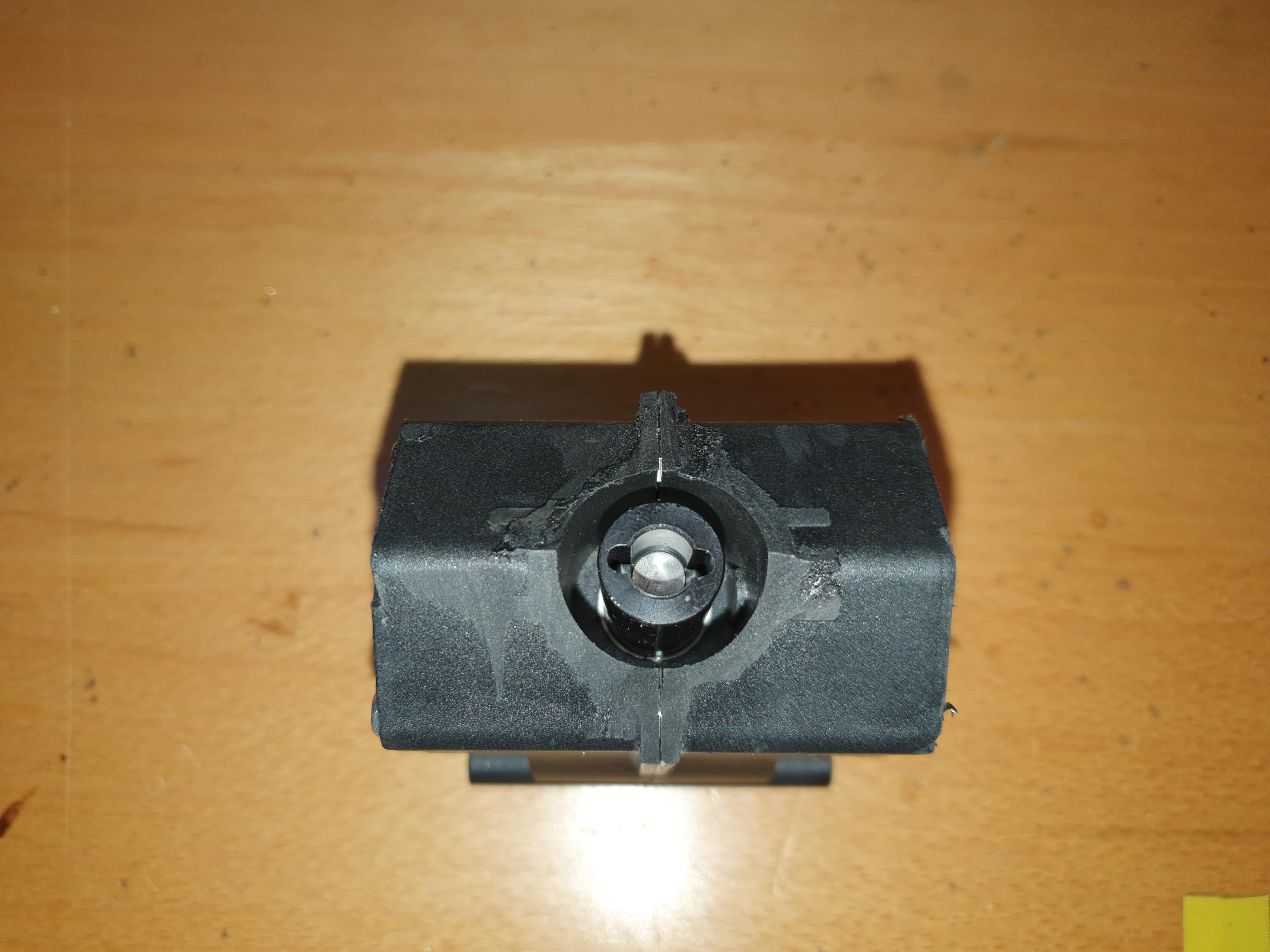

                        Durch den umbau des heckabtrieb konnte ich die Mechanik auch etwas tiefer und weiter hinten Positionieren.
                        Im Originalzustand sitzt die Mechanik zu weit vorne.
                        Leider schaut sie immer noch sehr weit nach oben heraus.
                        Aber mein Anspruch bei dieser Lama ist semiscale.
                        Sie soll vielmehr gut nutzbar sein es werden auch keine aufwendigen außen anbauten erfolgen.
                        Ich habe auch die original Kabinenhaubenbefestigung verworfen.
                        Mit meiner Variante kommt die Haube etwas mehr an die original Position.
                        So schaut es momentan aus.
