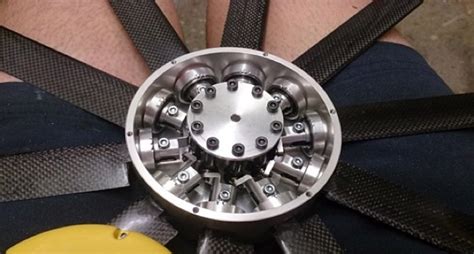

            AW: Einstellungen Schwing Fenestron
            Versuche mal diesen Link.
            Das Bild stammt vom ßsterreichischen Aeroclub oder gebe in deiner Suchmaschine Fenestron von Schwing Bilder ein, dann taucht dieses Bild sofort auf.
              Der Link funktioniert leider nicht mehr, aber unter dem Suchbegriff Fenestron von Schwing Bilder taucht wie gesagt ein Bild auf im geöffneten Zustand. Wenn der Fen 10 Blätter hat, könnte er es sein.
                Hier mal ein Versuch

                  Ja das Bild ist bekannt. Das ist allerdings eine Sonderversion mit 10 Blättern und anderem Durchmesser für die ganz großen > 2,5m Brummer. Davon gibts nur wenige und es ist auch nicht klar ob der a"normale" Schwing 8 Blatt Fen der üblicherweise verbaut ist genau so aufgebaut ist (weil man halt immernoch kein Bild davon gesehen hat).
                  Auf dem Bild erkenne ich übrigens auch bei genauen Hinschauen nur ein Radiallager ohne Flansch je Blatt welches sämtliche Kräfte am Blatt aufnimmt. Ich finde das erstaunlich wenig. Erwartet hätte ich in dem Größen & Preissegment da persönlich bereits den Einsatz von zwei Radialllagern und einem richtigen Axiallager für die Fliehkräfte. Aber das nur by the way.
