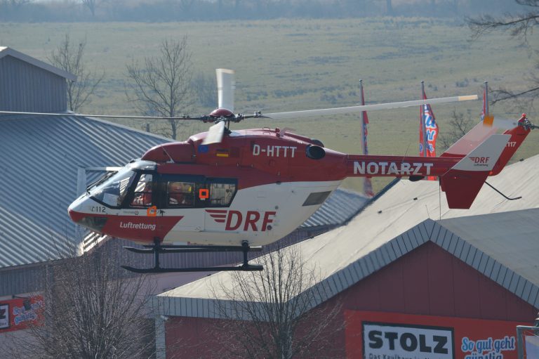

                Hier dann erst einmal die Gesamtansicht der Maschine. Auffällig an der D-HTTT ist die vordere Dachantenne auf der Copilotenseite. Der Stab ist hier nämlich nach vorne geneigt. Bei fast allen anderen Maschinen ist er nach hinten geneigt. Hm, eigentlich bei allen. Ich kenne aktuell keine andere Maschine mit nach vorne geneigter Antenne. Warum das so ist, da muss ich mal bei dem Techniker der die betreute, oder einem Avioniker der DRF Luftrettung nach fragen, wenn ich wieder mal in Rheinmünster bin.

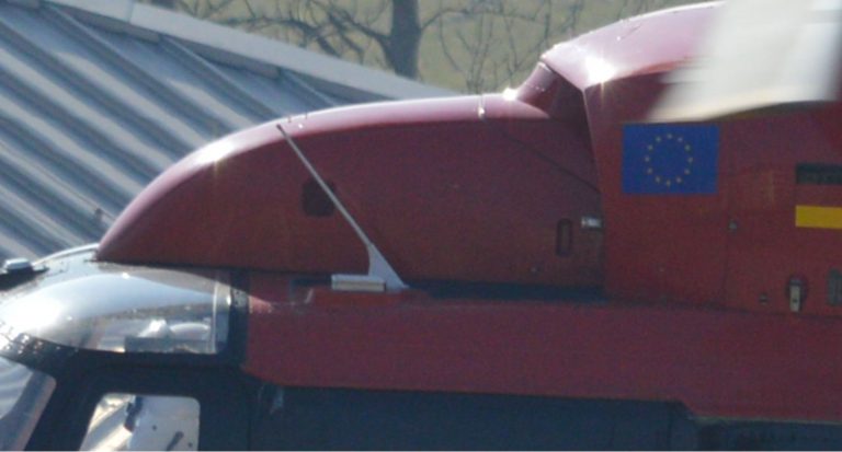

                Also diese weisse Stabantenne ist eine Funkantenne im VHF-Bereich(Very High Frequency ) und für den Flugfunk zuständig. Sie sitzt gemeinsam mit einer weissen länglich-eckigen Antenne auf einem Antennenträgerkasten auf dem Vordach. Diese ist eine Iridium / Daten -Antenne.
                Ganz knapp zu sehen auf der Dachvorderseite eine schwarze Schale mit weissem Knubbel. Das ist eine GPS-Antenne. Davon gibts es wiederum etliche Varianten. Rund, länglich, eckig.

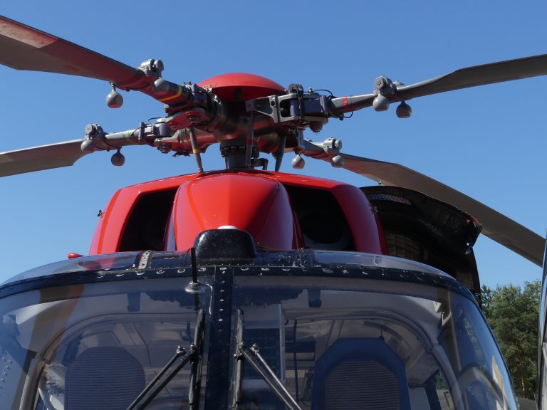

                Der kurze schwarze Stab auf der Scheibe, der auch mal metallisch silbern sein kann, ist keine Antenne wie viele immer vermuten. Es ist der OAT. Der Outside-Air-Temperatur Sensor. Also ein Sensor für die Aussentemperatur.

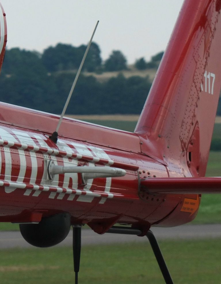

                Dann bleiben wir mal auf der Höhe und schauen uns den Tailboom genauer an. Auf dem Tailboom ist bei der D-HTTT eine weitere Flugfunk-Antenne verbaut. In Flugrichtung gesehen neigt sie sich etwas nach links vom Zentrum des Tailbooms weg. Und von der Seite betrachtet ist sie Richtung Heckflosse ausgerichtet. Wie in der kommerziellen Flugzeugbranche auch, gibt es den sogenannten Flotten- oder Betreiberfunk. Also eine Funkanlage mit Frequenz wo sich zum Beispiel nur Maschinen der DRF Luftrettung untereinander bzw. mit der Leitstelle unterhalten können. Bei vielen Maschinen ist diese gern auch unten am Tailboom zusammen mit der langen und schwarzen BOS-Antenne verbaut. Hier stellt die Triple Tango wieder eine Ausnahme dar.
                Dierekt unterhalb am Tailboom links und rechts verbaut sind die sogenannten Bügelantennen. Man kennt sie von der BO-105, deren Tailboom die BK117 ja quasi geerbt bekam. Viele dachten auch als , das seien Handgriffe um die Maschine besser rangieren zu können ð???
