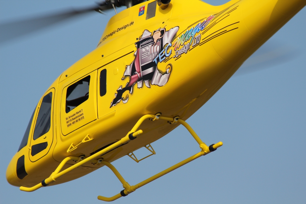

            Ich habe die Fugen meiner Bell 230 mit schwarzen Streifen 0.8mm gemacht. Da kostet die Rolle 20m 1.00 Euro im Nageldesign Shop. Ist auch überlackierbar.
            Gruß Matze

              Linientapes sind wirklich die beste (einfachste) lösung. Du musst aber darauf achten, dass die Tapes flexibel sind, ansonsten bekommst du keine Kurven hin. Die Tapes gibt es auch in verschiedenen breiten, so dass man auch unterschiedliche Fugen simulieren kann (Türen haben meist breitere Fugen als aufeinandergenietete Bleche etc). Auch mit der Farbe kann man spielen. Eine schwarze Linie sieht "tiefer" aus als eine dunkelgraue und und und....
              Hier sieht an schön, wie die Bänder an ßffnungen "verschwinden"
              Es gibt auch selbstklebendes Aluminiumband, mit dem man sehr gut Chromleisten darstellen kann. Ist zwar eine kniffliche Arbeit, es auf die entsprechende Liniendicke zurechtzuschneiden, abr das Ergebniss überzeugt absolut!
              zugegebnermassen ein gaaanz frühes - noch stümperhaftes - Beispiel
              Gruss Holger
