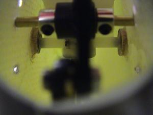

ich baue auch gerade an der Bo 105 CBS von Graupner !
Ich hatte beim Einbau des Winkelgetriebes das Problem, dass ich einen Spalt an den seitlichen Schrauben zwischen Rumpf und Winkelgetriebe hatte. Diesen habe ich mit Harthölzchen rechts und links ausgeglichen.
Ich glaube aber nicht, dass es ein Problem mit der stabilität des Rumpfes und des Winkelgetriebes gibt / geben wird.

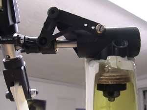

Was ich gemacht habe ist eine Verstärkung der Heckrotorhalterung. Hier habe ich gehört, dass die 3 Schrauben sich leicht losrütteln und das Gewinde immer weiter ausleiert, wenn man nur die 3-4mm GFK als Halt für die Schrauben des Heckrotors verwendet. Hier habe ich eine Verstärkung eingeklebt, die nun die gesamte Länge der Schrauben umgiebt.
(In meinem Baubericht - Phase 4 - habe ich ein paar Bilder mit 1-2 Zeilen Text dazu ... )
