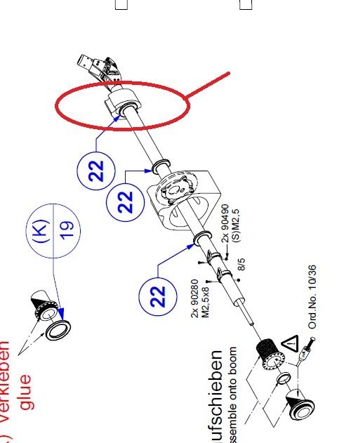

Zur seit wird einen Bell 412 von Vario gebaut jetzt mochte ich das heckgetriebe einbauen. Am heckrohr wird ein kunstof block geschoben das hinter im rumpf sitzt wie sollte ich das fest machen im anleitung steht kein verklebung dabei. Konnte das Teil nicht verkleben weil sonnst das rohr nicht mehr aus den rumpf komt. Ich hab ein Bild dabei es geht um das Teil im rote Kreis.
Danke wegen ihre hilfe.

Du musst das Gfk Formteil am Heckrohr einharzen. Sowie eine Holzscheibe vor und hinter dem Gfk Teil. Vorher den Spant prüfen ob später das Heckrohr mit dem Gfk Teil auch durch den Spant passt. Sonst Spant etwas anpassen.
