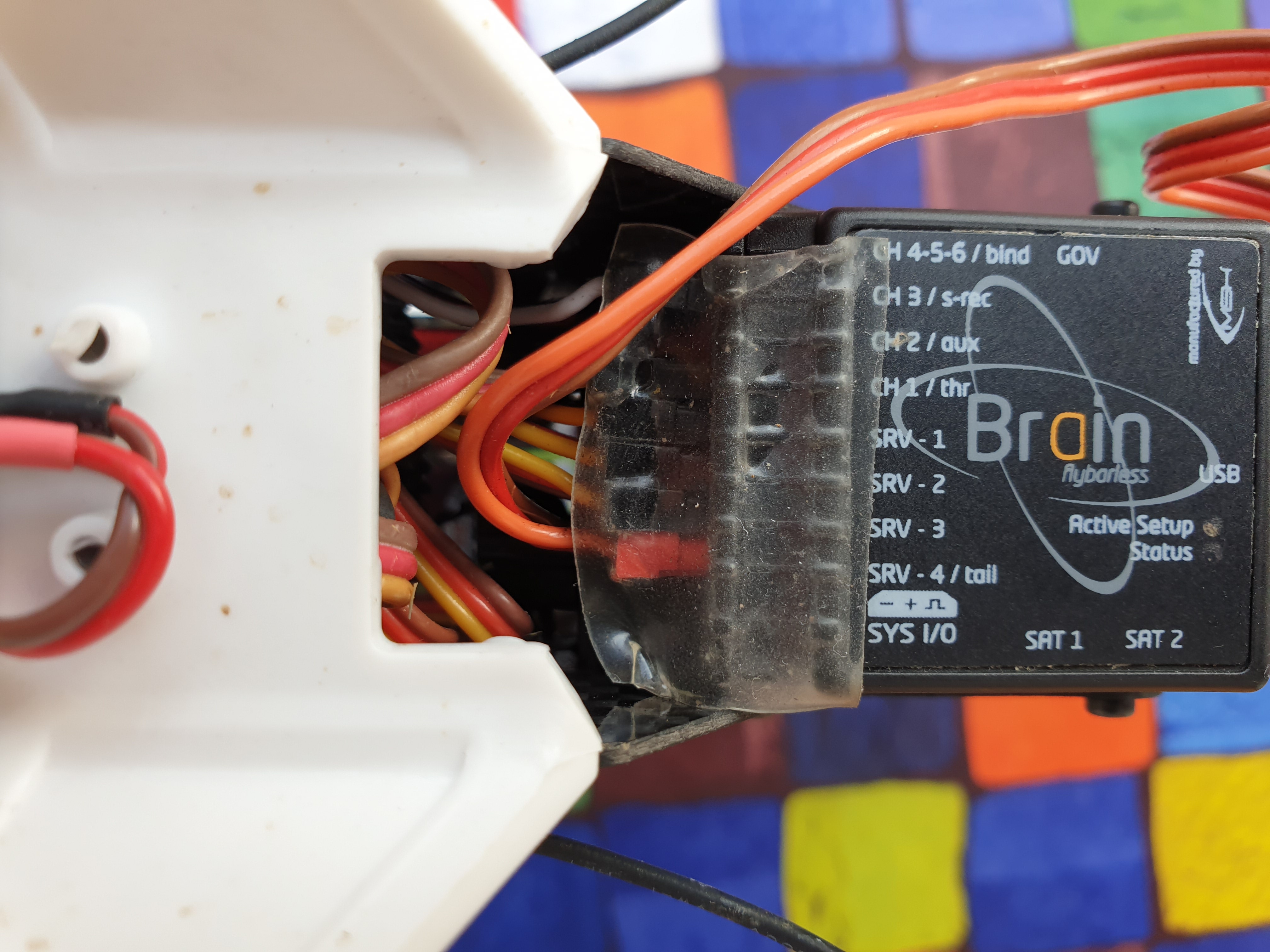

                    #54
                    AW: MD 500E (Roban 800Size)
                    Gern geschehen.
                    Das Powerbond ist zwar doppelseitig, aber die Wirkung auf der offenen Seite lässt recht schnell nach. Auf dem Untergrund klebt es aber optimal.
                    Schaut bei mir dann so aus.
