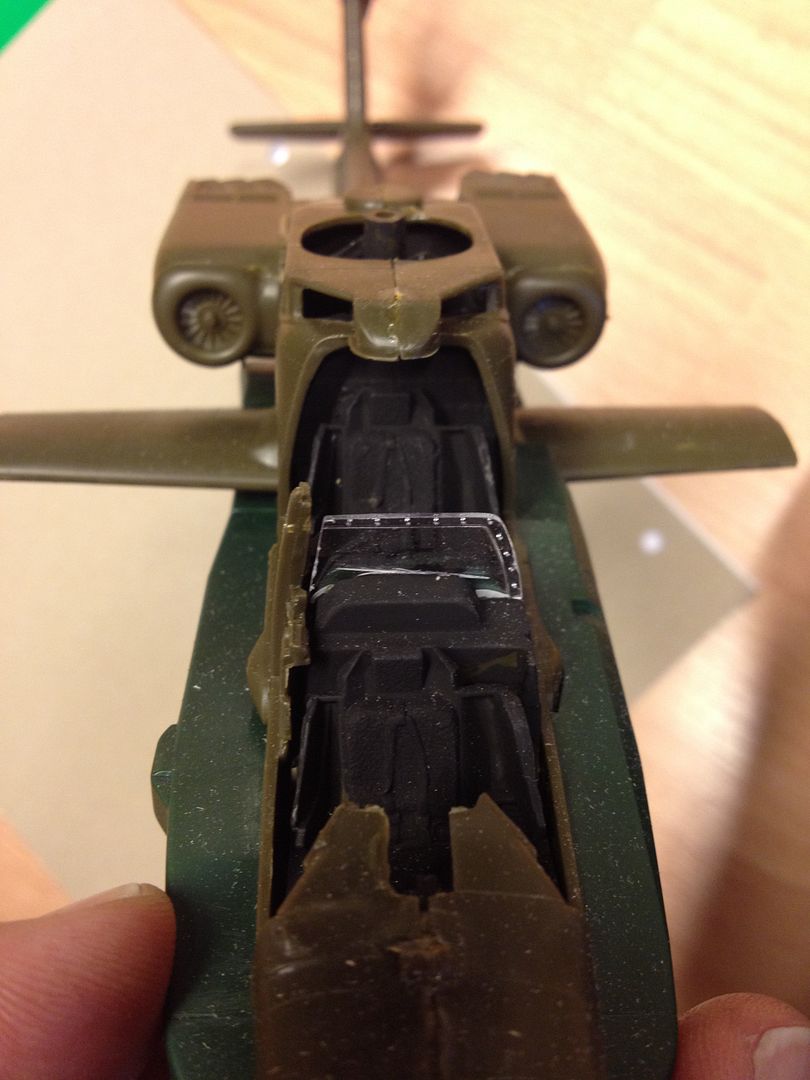

          Danke! Beim original sind sphärische Larmdämpfer in die beide Turbinen-einlasse gebaut. Ein Fan wird mann denn gar nicht sehen?
          • wollschaf
            wollschaf
            AW: RC Aerodyne Apache AH-64D 60 size
            Es bleit doch ein Spalt frei, wo man auf dem von dir verlinktem Bild den roten Schutz (weiß jetzt die genaue Bezeichnung nicht) sieht. Hier sieht man es, denke ich, ganz gut: http://alexlaird.com/content/uploads...6/apache_3.jpg
            ... ist zwar nur ein ganz kleines Detail, aber dafür versetzt es dann den Betrachter, wenn er´s denn entdeckt hat, in Erstaunen ... würde mir jedenfalls so gehen

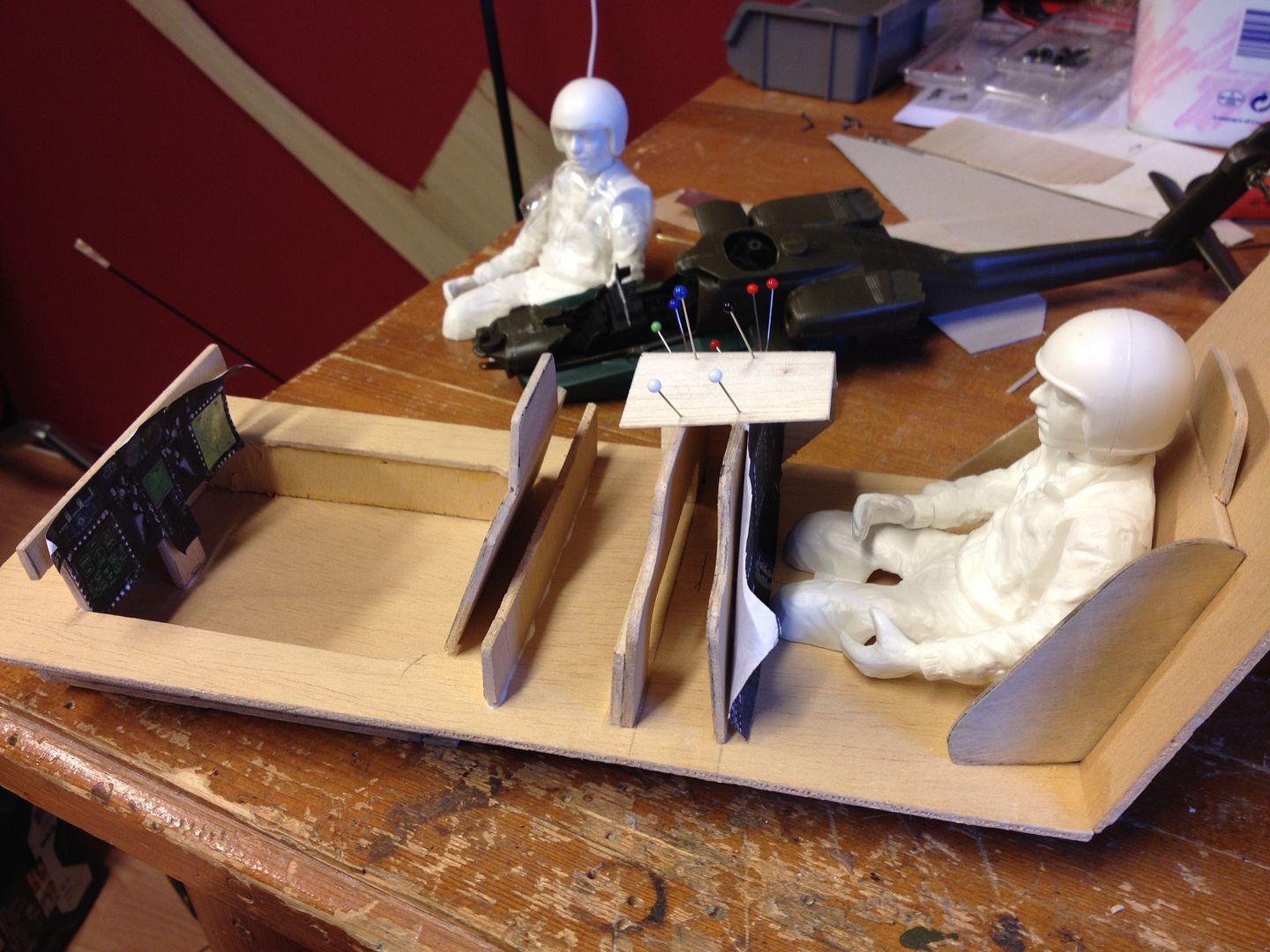

              Zwischen Schleifen und spachteln (langweilig...) weiter mit der Cockpit. Wie gesagt bin ich angefangen mit etwas Sperrholz und zwei Tamiya "fahrer".
              Wegen der Pitchknüppel stehen die beide Zessel aussermittig, und dafür auch die beide Instrumententafel. Beide Piloten können fliegen und feuern, und ein Scheibe zwischen beide Kompartimenten stellt sicher das bei einem Einschlag (hoffentlich) nür ein Pilot verletzt wird.
              Mit Hilfe von Flightsim-prints sind die beide Tafel ausgeschnitten.
              Eine menge Arbeit und viel Balsa und Sperrholz später...
              ...wirds endlich was.
              Auch Scheibe und Panzerplatten
              Spritzspachtel
              Basislack mattSchwartz.
              Jetzt alle Details anbringen!

                Super!
                GruÃ? Michael

                  Kann mich meinem Vorredner nur anschließen. Einfach geil
                  GruÃ? Pascal

                    Das Cockpitpanel mit Ausdrucken vom Flighsimulator zu machen ist ja eine Spitzenidee......super gelungen!!!
                    Chris

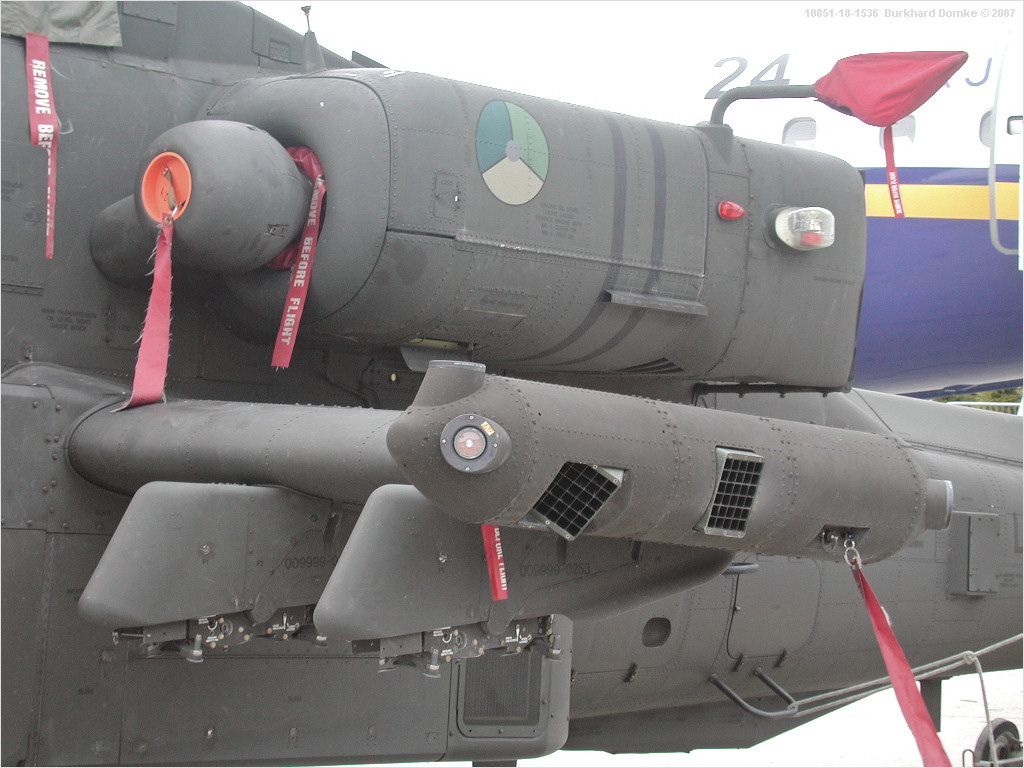

                            Weiter mit Cockpitdetails, schade das mann später so wenig davon sieht

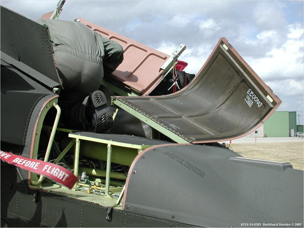

                            Auf der Apache Rücke gibt es stehende L-profile
                            Diese sind Verstärkungen für die Luken. Der Techniker kann so die Motoren usw. erreichen.
                            Ich habe dort auch ein Luke und die Verstärkungen mittels kunststoff L-profile gestaltet.
