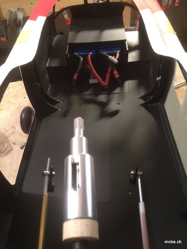

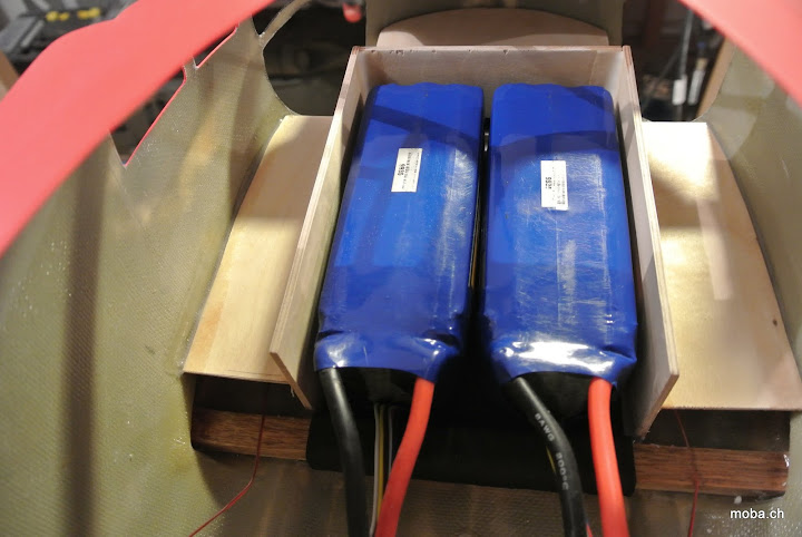

        Hallo Bernd
        Ich bin grad an einer Century-Hawk dran, da hab ich einfach eine Kiste gebaut, welche mit Schaumstoffmatten ausgekleidet wurde (Anitrutsch). Das ergibt dann am Schluss ein mehr oder weniger schönes Cockpit. Der Schwerpunkt fordert halt Tribut. Aber so lassen sich die Lipos einfach von hinten/oben reinschieben und halten für Scale-Flug mehr als genug.
        Wenn du wirklich Bänder nehmen willst, nimm solche Kunststoff-Schnellverschlüsse (google nach Clip Verschluss), welche an Gürteltaschen, Rucksäcken etc. dran sind. Die würden sich auch einhändig zuclipsen lassen.
        Gruss Marcel

          AW: Akku-Strap mit Einhandbedienung ?
          Hallo Marcel,
          das sieht gut aus.
          Von den Bändern bin ich eigentlich schon abgekommen. Die Klettvariante hält recht gut. Aber die Box würde die Dinger noch schön kaschieren. Die Frage ist, ob's noch passt, ich muss die Akkus ziemlich schräg von oben reinschieben.
            Hi Bernd
            Klett alleine hält schon.
            In der Box kannst du kein Klett nehmen, du kriegst die Lipos sonst nicht mehr raus. Ich musste den Deckel auch kürzer ausführen, sonst krieg ich die von oben nicht mehr rein. Aber schlussendlich sieht man so die Akkus nicht mehr und das ist das Ziel.
            Gruss Marcel
