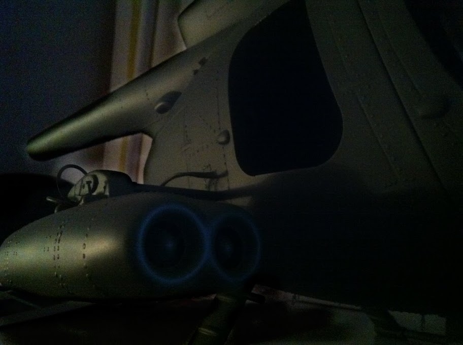

    würde Euch gern mal mein Projekt vorstellen.
    Ich habe letztes Jahr zur Modell und Hobby in Leipzig einen Blade 450 gekauft.
    Nach einigen Test und Probierflügen die sich eigentlich sehr aufs Schweben und ruhig halten beschränkten wollte ich einen schönen Rumpf für den Heli haben.
    Da mir die 500D schon seit je her sehr gefällt viel die Wahl darauf. Habe dann bei Freakware den Align Rumpf gekauft und ein wenig umgebaut. Ich lass am besten mal ein paar Bilder sprechen.
    Ausgangsmodell, also der CP
    Das war das Weihnachtsgeschenk
    die erste Beleuchtung, ist jetzt aber einer anderen gewichen...
    dann hab ich mir mal ein paar Bilder einer originalen Hughes 500 ausgedruckt und angefangen das Modell zu vernieten.. mit Holzleim und ner Spritze...
    Abgasanlage etwas scaliger

    Anschlüsse für die Waffenhalter
    mit M1,2 Inbus zur gewünschten Optik für die Waffenhalter...
    nach dem ersten Lack, mit Tankdeckel..
    die musste mit an Bord
    Dann habe ich mich mal ein wenig ans weathering gemacht

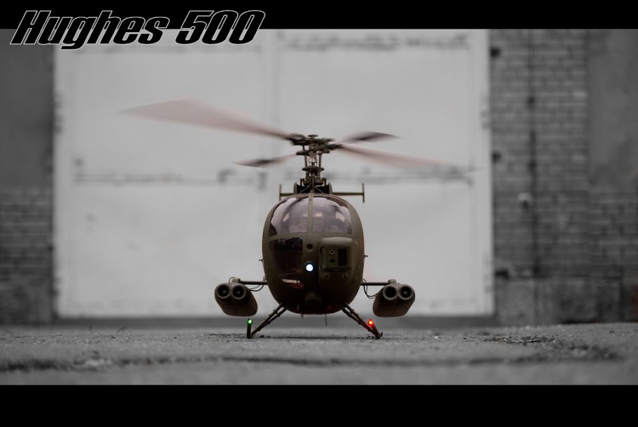

      den oberen Cablecutter, die Kufenbeleuchtung und die Türgriffe habe ich mir extra angertigen lassen, danek an microhelis.
      naja lange Rede kurzer Sinn. Nach ewigen Warten wegen der Kälte draussen gabs dann die ersten Testflüge mit dem Rumpf. Den Akku musste ich recht weit nach Vorn nehmen damit er nicht nach hinten kippt.
      und am Sonntag hatte ich jmd der mir mal ein paar schöne Bilder schiesst.
      Hoffe der Flieger gefällt euch. Bin für Kritik etc offen.
