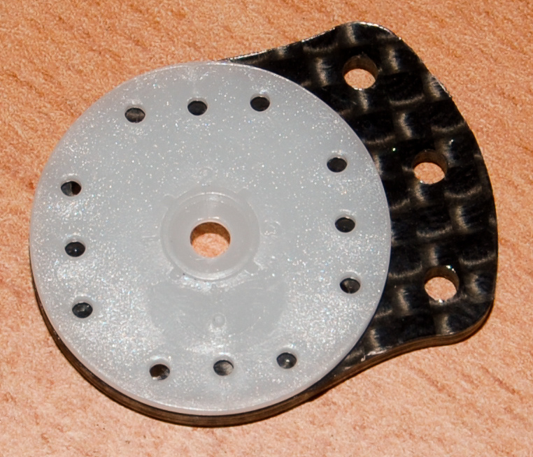

    hmm, da der Zahnkranz des 3156 kleiner ist als der normale, passen die meisten nicht. Lasse mir im Moment gfk platten Fräsen, die ich dann an die servoräder schraube und Klebe. Das sollte dann sehr stabil sein. *g* wenns garnet geht versuch ichs mit den ds410/420 Hebeln

                        • Florian Uhlemann
                          Florian Uhlemann
                          AW: Futaba S3156 - Servohebel Metall
                          DANKE an Intruderevil! Heute kam der erste prototyp via Post. Werde dann sobald er mir die 3 Stück geschickt hat umrüsten wenn das nicht stabil ist, weiß ich auch nicht.
