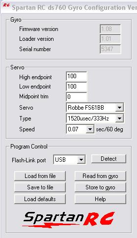

    Welches servo sollte mal ein stellen
    Bei den Spartan in verbindung mit den servo FS 61 BB SPEED Cool Digital?

    ich würde die Einstellung für's S9650 nehmen, und bei Speed den Wert deines FS61 bei 60°.

      Hallo Johann,
      stell dieses ein:

        Ich wäre vorsichtig mit 333Hz auf das FS 61 zu gehen. An welchem Heli denn?
        An einem T-Rex 450 raucht das Servo 100%ig ab, wenn man es im Digi-Mode am GY-401 betreibt. Dieser steuert es dann mit 270Hz an.
        Im Analog-Modus sind es soweit ich weiß 50Hz.
        Kai

            Ja es soll in einen 450 rex rein
            So weit ich den spartan kenne kann man ihn nur mit 250,270, 333 Hz einstellen
            Ich werd es mal versuchen
            wenns raucht stell ich meine erfahrungen hir ein!
            dachte eigendlich schon das es das aushalten sollte
            Aber so kann man sich täuschen!

              Du solltest besonders am Anfang nur die häufiger die Temperatur des Servos kontrollieren, außerdem sollte die Heckanlenkung immer leichtgängig sein und der Servoarm nicht zu lang.
              Je länger der Arm ist, desto ungünstiger das Hebelverhältnis für das Servo. Man sollte das innerste mögliche Loch nehmen, so daß man noch ausreichend Weg am Heck hat.

                So Bis jetzt sind es 10 Flüge nur so einstehlungs Fluge
                Aber alles bestens
                Alls servoarm Länge,habe ich 6,5mm
                Emplindlichkeit habe ich 33%
                Zur Zeit ist es sehr Kalt darum wird das servo auch noch besser gekühlt
                ich werde heute aber noch mal weiter machen und noch mal 4-6 Flüge starten!

                  Dann wird es wohl auch noch länger halten. Wenn ich nicht schon so schlechte Erfahrungen mit den FS 61 gemacht hätten ...
                  Sorry, wollte dich nicht zu sehr verunsichern. Manche hatten auch nie ein Problem mit dem Servo und 100+ Flüge.
