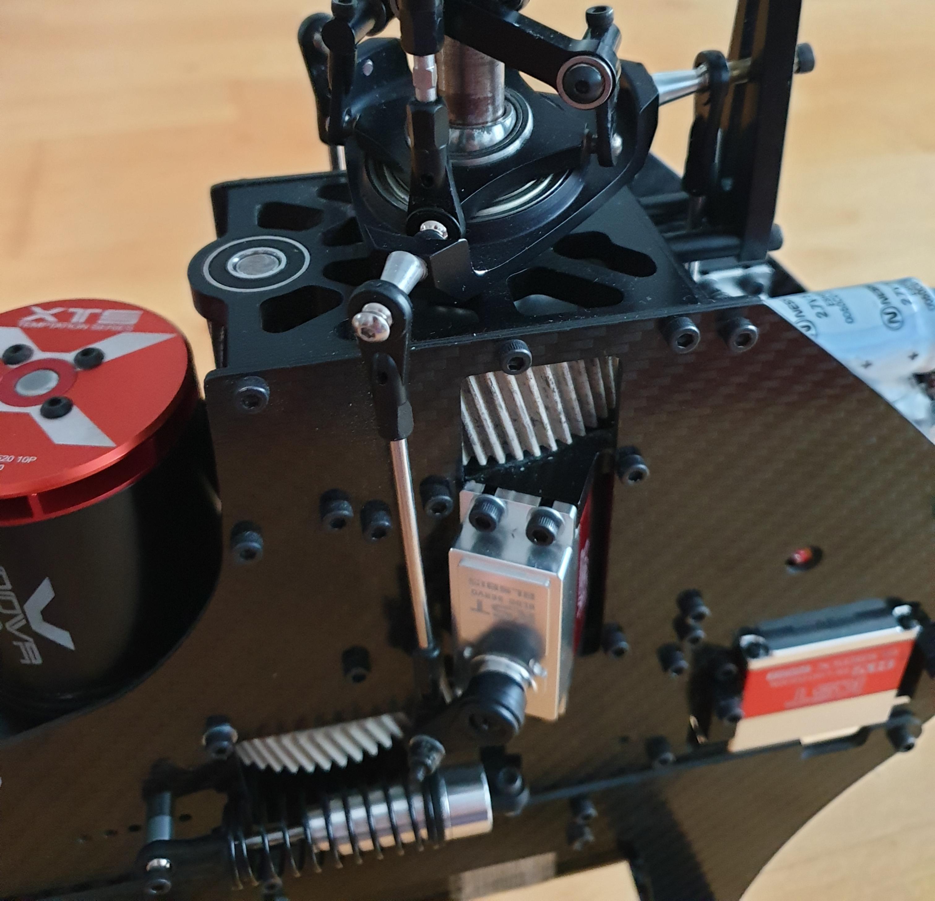

    bin gerade dabei meinen Diabolo nach dem Crash neu aufzubauen. Beim Crash ist zwar einiges zu Bruch gegangen, allerdings waren BLW, HRW, Servogestänge etc. soweit in Ordnung. Lediglich die Gestänge zu den Blattanlenkungen hat es abgesichert.
    Jetzt ist beim ersten Initialisieren des FBL die Servomittenstellung des linken Rollservos eine andere. Das Servo ist sonst unauffällig, weder schwergängig, laut oder ähnliches.
    Ich rühre jetzt schon ca. 30 min an den Knüppeln, etwas auffälliges konnte ich aber nicht feststellen.
    Verbaut ist ein Brain 2 BT und KST BLS 815 an der TS.
    Das Bild zeigt 0° Pitch nach dem Intialisieren. Jemand eine Idee?

                          laut Bildern hat das Ersatzgetriebe für das Servo ja einen mechanischen Anschlag auf dem Abtrieb zum Servohorn.
                          Wenn das Servo nun in der 45° verschobenen Position ist, kann man ja mal schauen, wie der restliche Servoweg ist, wenn man es Stromlos per Hand bewegt.
                          Also Strom aufs System... Servo bewegt sich in die "verstellte" Position auf 45°.
                          Dann Strom weg und per Hand drehen.
                          Sollte der Servoweg noch immer ca. 90° in beide Richtungen sein, dann hat sich das Servohorn verdreht.
                          Sollte der Servoweg sehr unsymmetrisch sein (Beispiel: ca. 45° in die eine Richtung, ca. 135° in die andere Richtung), dann ist irgendwas im Servo passiert. Poti verrutscht/verdreht, Mittenimpuls in der Elektronik verstellt(?)�
                          In dem Fall dann das Servo zerlegen und Mechanik genau anschauen.
                          Das wäre meine Idee, wie ich in so einem Fall vorgehen würde.
