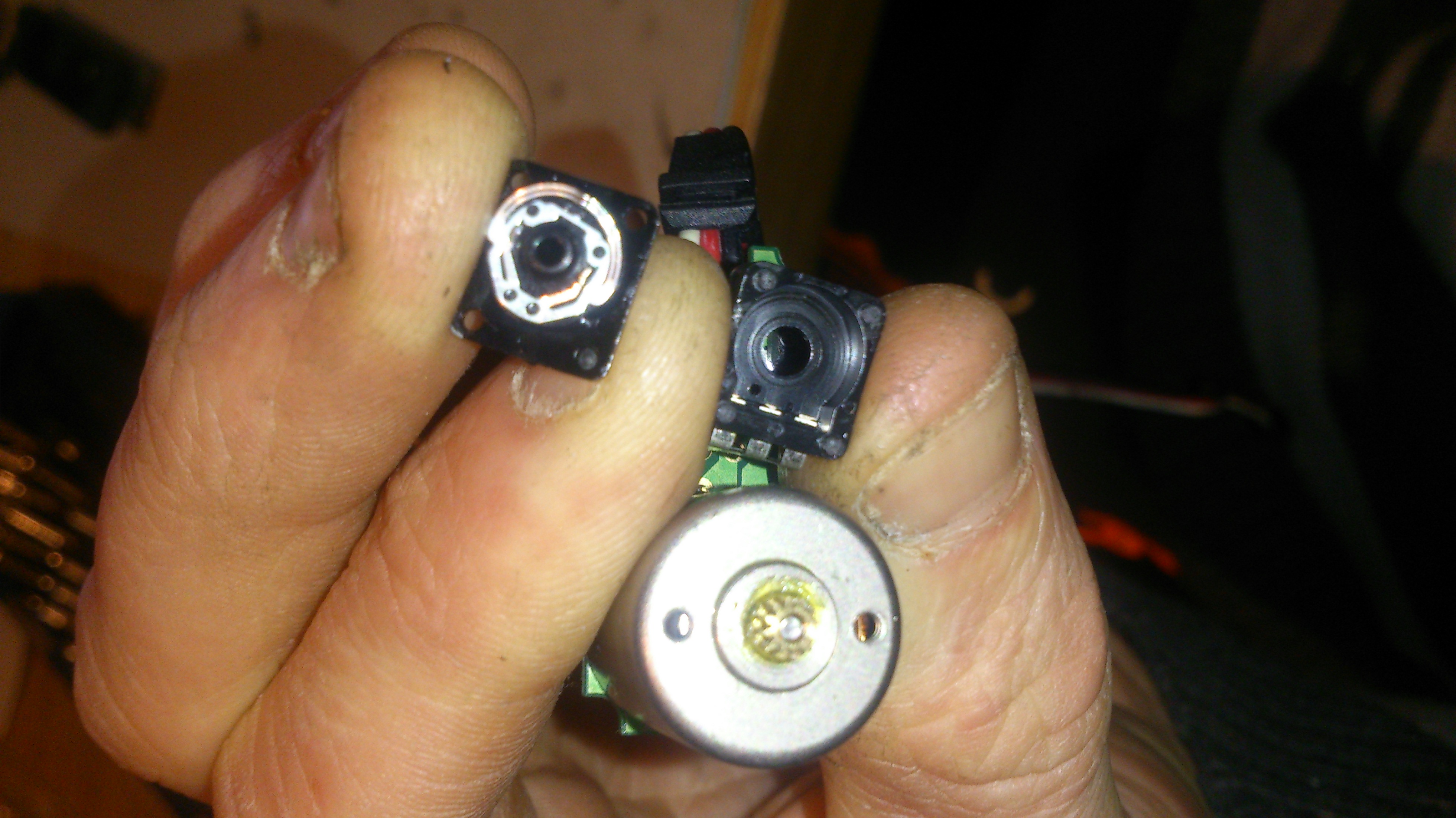

          Sieht nicht rosig aus mit dem Poti, da kommt ja schon grauer schleim raus
          Das Leben ist zu kurz um Lipos zu schonen

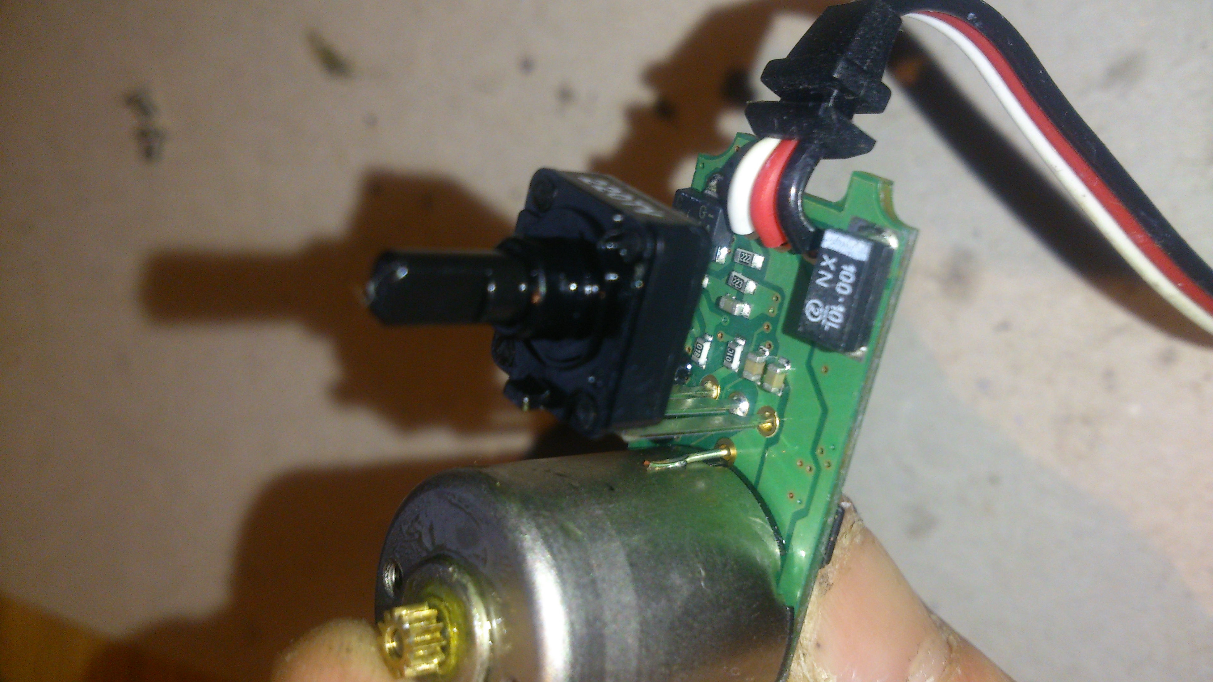

              Von innen sieht es aber garnichtmal so schlecht aus. Der Schmodder kommt sicherlich von dem Getriebefett, mit dem Futaba ja sowieso nicht spart. Werd aber doch ein neues Poti verbauen, weil nach dem Reinigen der Leiterbahnen kratzt es mir doch noch zu sehr.

                Zeigt das Foto des offenen Potis den ungereinigten, oder den bereits ereinigten Zustand?
                Und.. Meinst Du mit "Kratzen" ein mechanisch hörbares/oder fühlbares Kratzen beim Drehen mit dem Finger, oder ein "elektrisches" Kratzen in Form von jitter?

                  Insgesamt sieht das auf den ersten Blick nicht schlecht aus.
                  Vielleicht auch mal die Lötstellen begutachten, wo das Poti in die Platine eingelötet ist.
                  An sonsten sieht mal halt, dass das Servo einigen Betrieb auf dem Buckel hat. Aber gut möglich, das sich etwas Getriebefett auf der Bahn angesammelt hat.
                  Dann sollte es nach dem Reinigen eigentlich wieder funktionieren. Solche Potis zu zerlegen und wieder zusammen zu setzen ist immer so´n Ding.

                    AW: Servo zittert von Anschlag bis Anschlag
                    Das Bild zeigt noch den ungereinigten Zustand. Hab es dann gereinigt und auf der kompletten Bahn war eine Schicht vom schwarzen Abriebsstaub.
                    Das Kratzen war mechanischer Natur. Es wurde von den grauen Masse die sich angesammelt hatte verursacht. Hab es auch ausgewaschen und Betreibe es nun ohne Schmiermittel (es ist ein Messingstift von daher braucht man keine Schmierung). Nun läuft es auch wieder butterweich.
                    Hab ich mit der Lötstation neu verflüssigt, man konnte aber von aussen nicht erkennen dass es schlecht gelötet gewesen wäre.

                        Falls es jemanden interessiert hier hab ich noch 2 Bilder von einem Align DS610 Poti. Leider bringt da alles reinigen nichts mehr wenn der Motor nicht mehr will, aber ein Versuch wars wert.
                        Leider ist dieses Poti, ich sag jetz mal einfach, eine andere Preisklasse.
                        1. Der Durchmesser ist nicht so groß und somit ist weniger Weg vorhanden an dem der Tastarm entlangfährt (schlechtere Auflößung?)
                        2. An dem Tastarm selber sind nur 2 ßrmchen anstatt 3 bei Futaba. Diese sind auch viel filigraner ausgeführt.
                        3. Die Leiterbahnen sind einfach auf das Gehäuse "draufgehaucht" worden und sehen ziemlich dünn aus.
                        Was mir an den DS610 allerdings viel besser gefällt ist, das der Motor und das Poti mit Schrauben am Gehäuse befestigt wird. Bei Futaba wird alles geklebt oder mit Klips befestigt. Bei einem BLS451 zum Beispiel ist es nicht möglich das Poti zu tauschen ohne das Servogehäuse oder den Motor zu zerstören.
