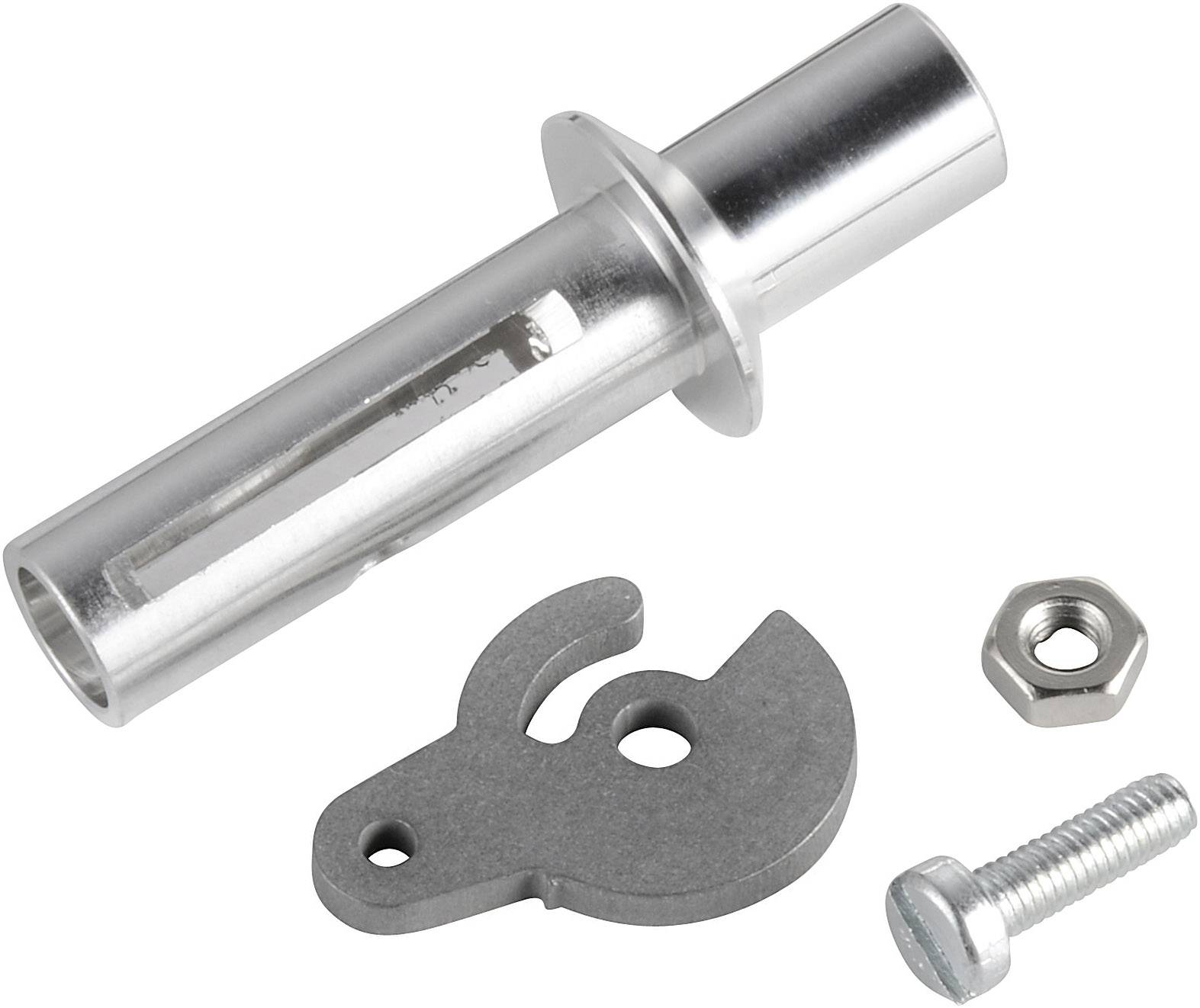

      Beschreibung Der einfache, zuverlässige und attraktive Anschluss des Schleppseils in der Rumpfspitze des Seglers Das vielfach bewährte System erfordert ledi
      Gromotec - Schleppkupplung
      Gruß VolkerZ

              Kupplung
              Im Gegensatz zu den angeführten ist diese deutlich fähiger.
              Setze an meinen Seglern nur noch so geartete (baue meine selbst) Kupplungen ein.
              Nachteil der Draht-Kupplung, durch das Modellgewicht/Motorzug wird die Kupplung schwergängig, was oft nur mit starken Servos kompensiert wird.
              Sie können weniger Zug ab, benötigen stärkeres Servo und kommen doch nicht an die verlinkte Variante ran.
