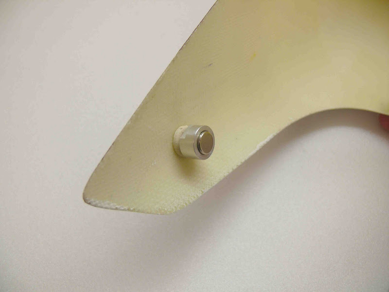

    Da ich gerne Teile Herstelle und mir die Umsetzung der Haubenbefestigung an meinem X50E nicht gefallen hat, zeige ich euch hier mein Ergebnis.
    Gehalten wird die Haube mit Neodym Magneten.

      Hallo Andreas, sehr schön gearbeitet! Die Neo-Magnete sind wirklich klasse. Ich halte damit meine Logohaube an der Hecknaht zusammen.
      Aber, wären Tenax-Verschlüsse nicht eine wesentlich einfacherer Alternative gewesen?

        Hy Gerolf,
        ich habe diese ßnderung nicht nur durchgeführt um die Haube mit Magneten zu befestigen.
        Im Wesentlichen ging es mir auch darum die Befestigung weiter nach oben zu verlegen [mehr Platz zwischen Haube und Ritzel].
        Bei der Suche nach Hauben Befestigungen sind mir auch welche (die man kaufen kann) mit Magnet über den Weg gelaufen und daraus ist die Idee der Selbstfertigung entstanden.
        Du wirst Lachen, aber die Tenax Verschlüsse waren auch schon einmal verbaut und habe auch noch welche hier liegen.
        Und nie vergessen es geht nicht darum etwas zu verändern, sondern um das herstellen von Teilen die Maschinen müssen doch irgendwie ausgelastet werden.

          Hallo Andreas,
          bin von der klasse Lösung begeistert. Das regt zum Nachbau/ Abkupfern an.
          Danke fürs die Bilder!

              Hallo Andreas,
              RESPEKT!
              Sehr schöne Arbeit mit guten Details.
              Vor Allem die Taumelscheibenverdrehsicherung ist super integriert in den Halter.
              Wolfgang

                    Tolle Arbeit bin begeistert, wie stark sind denn diese Magneten das die halten?

                        Sieht schön aus, ist sicher sehr praktisch, aber ob das hält*
                        Den Neodyms traue ich keinen Meter. Ein paar Vibrationen oder Gs drauf und Kabinenhauben an Flächies oder Kanzeln bei Skalern fliegen ab. Alles schon gesehen/erlebt.
                        Bin gespannt, ob das bei dir hält.
                          Hy Wolv,
                          Daten zu Magnet:
                          • Höhe 5mm
                          • Durchmesser 8mm
                          • Haftkraft 2 kg

                            Alles klar, dann sind die Tenax natürlich nicht die Lösung. Sehr schön gemacht, wirklich. Ich bin überzeugt das die Tenax trotz evtl. Vibs halten. Bei meinem verbauten 4 Stück Neos (350gr Kraft) für die Haube muss man schon zum Trennen ganz schön dran zerren. Deine Neos mit 2kg halten ja noch besser. Zumal Magnete bei Vibs permanent ziehen - anders als z.B. eine Klebestelle, die sich nicht wieder von selbst befestigt .

                              also Ich hab es heut mal befingern dürfen..
                              Hat der Andi ganz toll gelöst. Das Gegenstück in der Haube ist schwimmend in den Gummis gelagert und entkoppelt die Haube vom Chassi.
                              Die Haltekraft ist echt gut...und wenn man kurz vorm Gegenstück ist will die Haube schon wie von Geisterhand alleine zum Chassi.
                              Allerdings hab ich gemerkt das der Haubenklips unten am Fahrwerksbügel extrem stramm geht..
