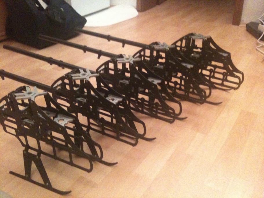

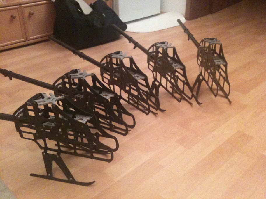

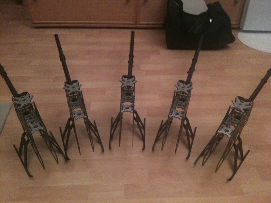

        5 lustige Brüder.

              Also Florian,
              ich hätte meinen gerne in kleinen nummerierten Tüten und nicht schon zusammen gebaut .

                  ich baue jedes der 5 Systeme ohne loctitenauf um Toleranzen anzupassen sowie sicherzustellen das bei jedem heli alles passt.

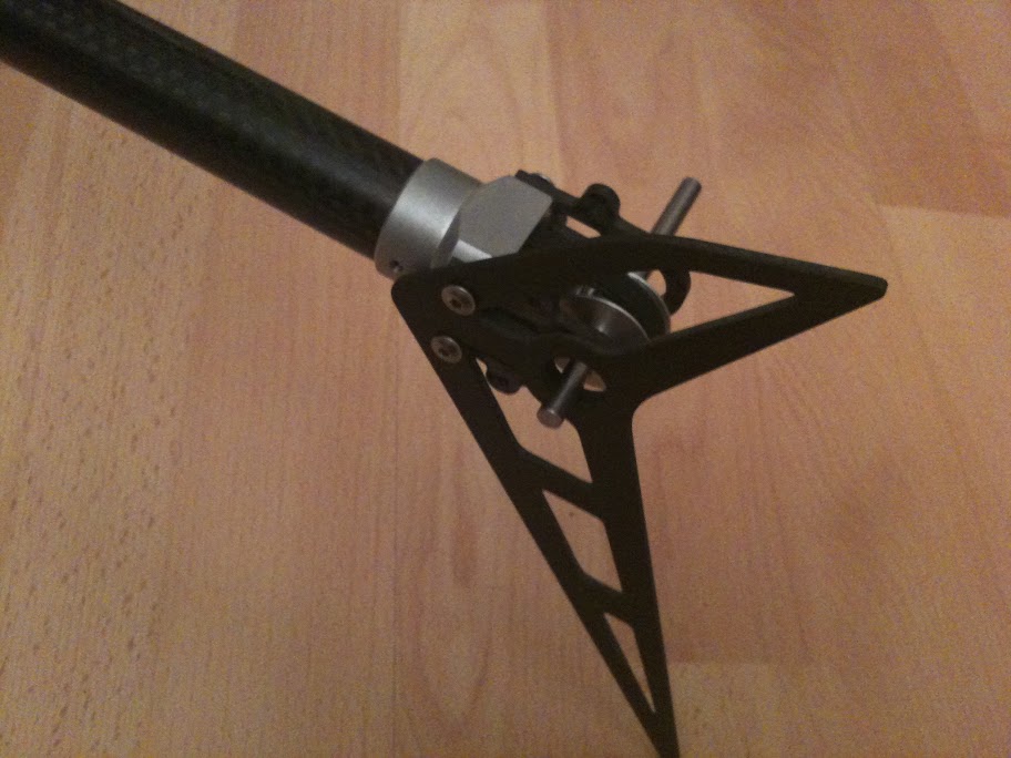

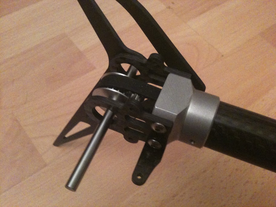

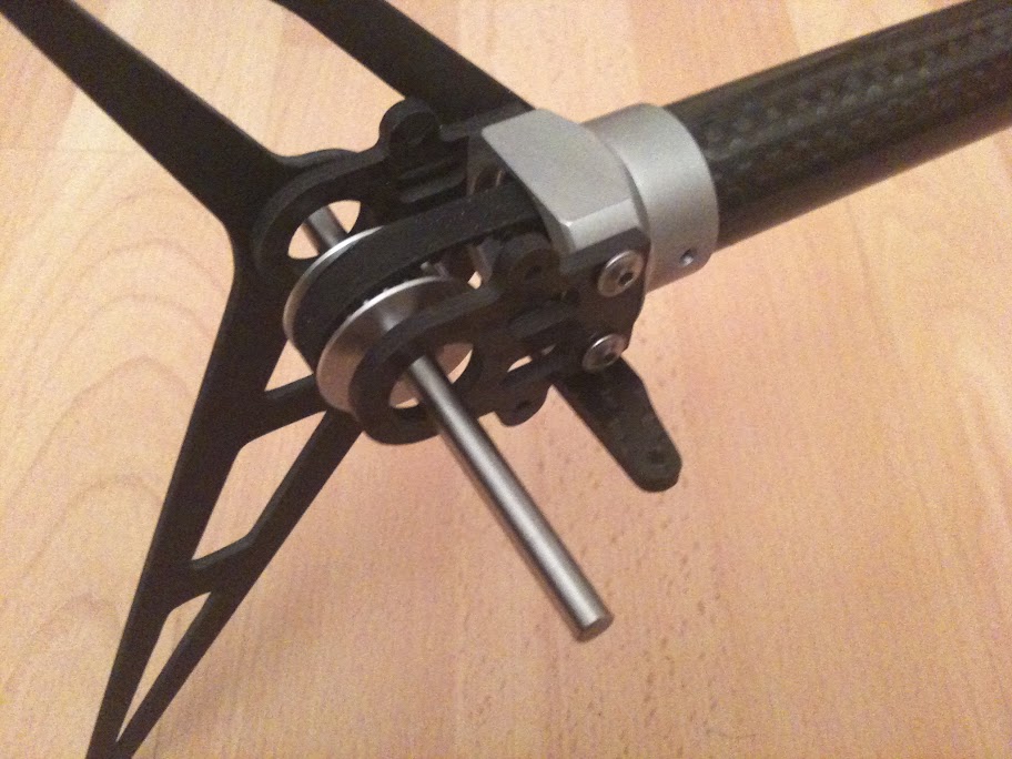

                          So hier mal ein Paar neue Bilder!
                          Lager sind schon bestellt. Heute kommt noch der Pitchhebel am Heck dran.. und ein paar kleinigkeiten für das Chassis wie die Carbon verbindungsstäbe zwischen den beiden Chassisplatten.
                          Florian.
                          nichtmehr viel dann hab ich es gepackt!

                            AW: Vanquish 550 Bilder
                            Junge junge ich bin sehr beeindruckt!
                            Das Heck sieht genial aus mit den zwei CFK Platten in die die Lager kommen.
                            Mach weiter so ich bin schon auf den Rotorkopf gespannt
                                Ersatzteile? Was das?
                                Ne die passen bei den Prototypen passen alle Teile untereinander hab ich bemerkt. Is also alles oki. Behindre Serie isses dann eh was anderes. Kontrolle und dann passt das da Auch alles

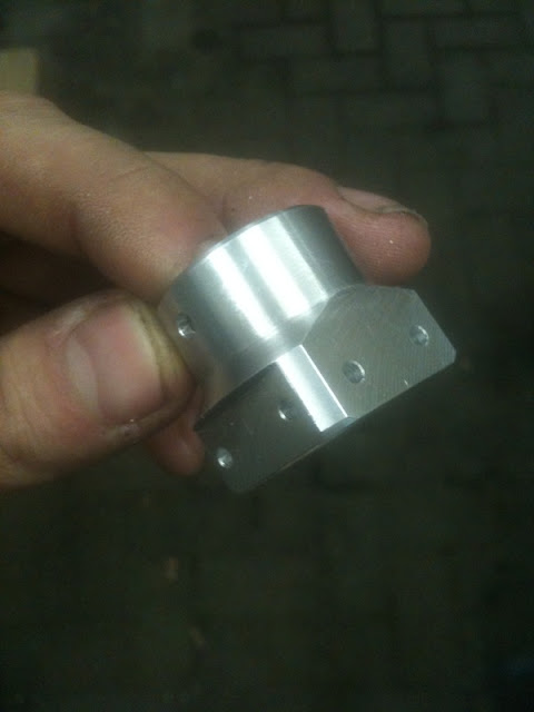

                                Hier eben der erste aus der machine gefallen
