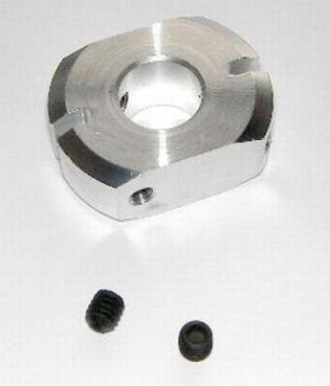

    Hallo, hab mal ne Frage kann man einem Taumelscheiben mitnehmer der nur durch eine Schraube geklemmt wird vertrauen?
    Es ist ein Outrage FLB Kopf vom 50er Heli, ich mach mir echt gedanken das es vielleicht mal durchdreht oder ähnliches.
    Hat jemand damit erfahrung damit?

    ich fliege auf den T-Rex 600 auch einen geklemmten TS-Mitnehmer.. und das ohne Probleme.
    Ab der 50er Klasse sind die TS-Mitnehmer von RJX und Mikado geklemmt. Kann mir nicht vorstellen, dass es damit große Probleme gibt. Zumindest habe ich noch nichts davon gehört.
    Aktuell rüste ich einen 700 auf FBL um, der TS-Mitnehmer ist da auch "nur" geklemmt.
    Falls du dem aber trotzdem nicht traust, hol die doch so etwas:
    URL: http://www.freakware.de/shop/artikel...tikel=10250191
    das Funktioniert aber nur mit dem original Kopf!

      Ja kannst du bei allen Mikado Köpfen ist es auch nur eine Schraube.
      Klemmring an der HRW ist bei den großen neuen Logos auch nur mit einer Schraube.

        danke für die schnellen Antworten, werd dann einfach bei dem Klemmring bleiben denke ich

          Hält bombenfest. Selbst nach nem Crash mit zwei verbogenen Mitnehmerarmen sitzt er noch am Platz...
          ...selbst gestestet.
