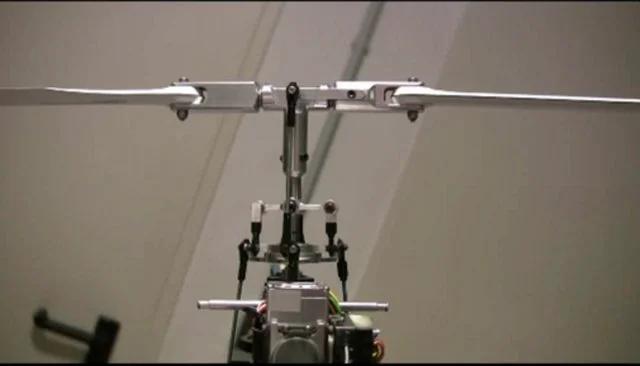

            • seijoscha
              seijoscha
              AW: AC 3X, In welche richtung muss die Taumelscheibe kippen?
              Schau mal hir !!
              This is "Einstellung der Sensorrichtungen Acrobat SE & AC-3X" by Christian Samuelis on Vimeo, the home for high quality videos and the people who love them.
              mfg
