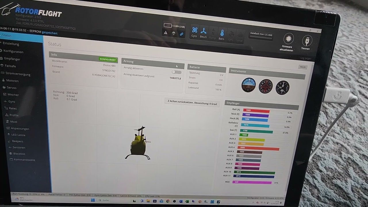

    Hab jetzt mein flydragon 722 mit der Radiomaster t16s eingestellt und es funktioniert auch alles soweit, bis dadrauf, dass der Motor nicht anlaufen möchte. Das Gassignal liegt in der Software an und verändert sich auch beim umschalten der Gaskurven etc. Wenn ich im Menü Motor, per override einen Wetz auswähle, läuft der Motor einwandfrei an.
    Weiß jetzt ehrlich gesagt nicht weiter. Bin bei den Einstellungen nach dem Einstellvideo gegangen.

      Hallo ,
      Armend muss auf eigenen Kanal liegen und darf nicht gleicher Kanal sein wie Throttle Hold .
      Erst Disarmed und dann Motor Schalten

          OK, danke, habe ich jetzt belegt. Allerdings geht es leider trotzdem nicht. Auch nicht, wenn ich den PC nicht angeschlossen habe.
          Was mach ich falsch?

            ist Throttle mit 1100 nicht etwas hoch? Beim Umschalten von Armed muss Throttle auf 0% von Rotorflight gesehen werden. Hatte das Problem auch, weil ich aus Bequemlichkeit Motor aus und Armed auf einem Schalter habe. Hab es bei mir aber über ein Delay im Throttle Mixer gelöst.

              Ok, ARM muss auf Aux1 sein, das hab ich wohl übersehen Geht jetzt
