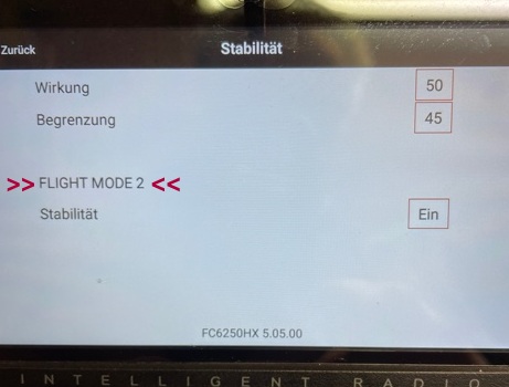

    Folgende Frage habe ich an die "FC6250HX-Spezialisten" unter euch:
    Ich möchte den "Safe" bzw. Stability dem "Normal Flug-Mode" zuordnen.
    Dem Flugmodus 1 und Flugmodus 2 soll "Safe" bzw. Stability NICHT zugeordnet werden.
    Wenn ich das über die Vorwärtsprogrammierung der IX20 mache, so ist immer nur der Flumodus 2 angegeben bei dem "Stabilität" ein- oder ausgeschaltet werden kann. Unabhängig von der jeweils eingestellten Flugphase am Sender.
    Wenn ich dort dann "Stabilität" auf EIN stelle, dann ist Safe bzw. Stabilität in allen 4 Flugphasen (einschließlich Hold) aktiviert.
    Stelle ich auf "AUS" ist "Stabilität" bei allen Flugphasen (einschließlich Hold) deaktiviert.
    Wer kann mir helfen und sagen, wie ich in dem FC6250HX die einzelnen Flugphasen aufrufen und dementsprechend Safe nicht nur im gesamten, sondern einzelnen Flugphasen zuweisen kann??
    Zur Verdeutlichung noch ein paar Bilder und schon mal herzlichen Dank für euere Hilfe.

        Bei mir ist es aber nicht "genau umgekehrt"!!
        Denn bei meiner IX20 ist es definitiv so:
        Steht da bei Stabilität "EIN" ist der Safe-Mode (zwar bei allen Flugmods) auch EIN
        Steht dort "AUS" ist er bei allen "AUS"
        Ich weiß wie du das meinst, aber bei mir ist es so, dass der Zustand der angezeigt wird auch aktuell vorhanden ist - habe das mehrfach getestet.
        Soll heißen: Steht da EIN, dann "gleicht die Taumelscheibe aus" solange man den Heli schräg hält. Steht dort AUS, dann gleicht die Taumelscheibe zwar kurz aus wenn man den Heli schräg hält - läuft aber sofort wieder langsam in die Ausgangsstellung zurück - und somit ist Stabilität aus wie es auch angezeigt wird.
        Auf dem untersten Bild ist Safe bzw. Stabilität eingeschaltet !!!!

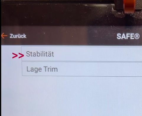

          So, Olli schreibt ja, dass es "genau umgekehrt" ist.
          Um nicht weiterhin zu verwirren habe ich mal schnell mit dem Handy ein Video gemacht. Bitte entschuldigt die Qualität, es soll nur verdeutlichen, dass das FC6250HX (zumindest bei mir) das macht was im Sender auch angezeigt wird.

                SAVE bzw. der Stability-Mod kann allerdings nur über die Vorwärtsprogrammierung im FC6250HX ein oder ausgeschaltet werden.
                Dies sieht man sehr deutlich an dem kleinen Video das ich weiter oben schon gepostet habe. Dort sieht man das ein- bzw. ausschalten von SAVE im Flybarless.

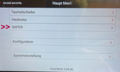

                Und darum gehts mir eigentlich: Ich möchte im FC6250HX die SAVE-Funktion nur dem "normal-Mod" zuweisen und nicht dem Flugzustand 1 und auch nicht Flugzustand 2. ABER: Im Menü der Vorwärtsprogrammierung bzw. im 6250HX kann ich SAVE immer nur allen Flugzuständen oder keinem Flugzustand zuweisen.
                Beim der Auswahl von SAFE im 6250HX steht immer der Flugzustand 2 und ich kann keine Möglichkeit finden hier auch auf die anderen Flugzustände zuzugreifen.
                Zudem wird eben bei diesem Flugzustand 2 SAVE auch bei den anderen Flugzuständen entweder ein- oder ausgeschaltet.
