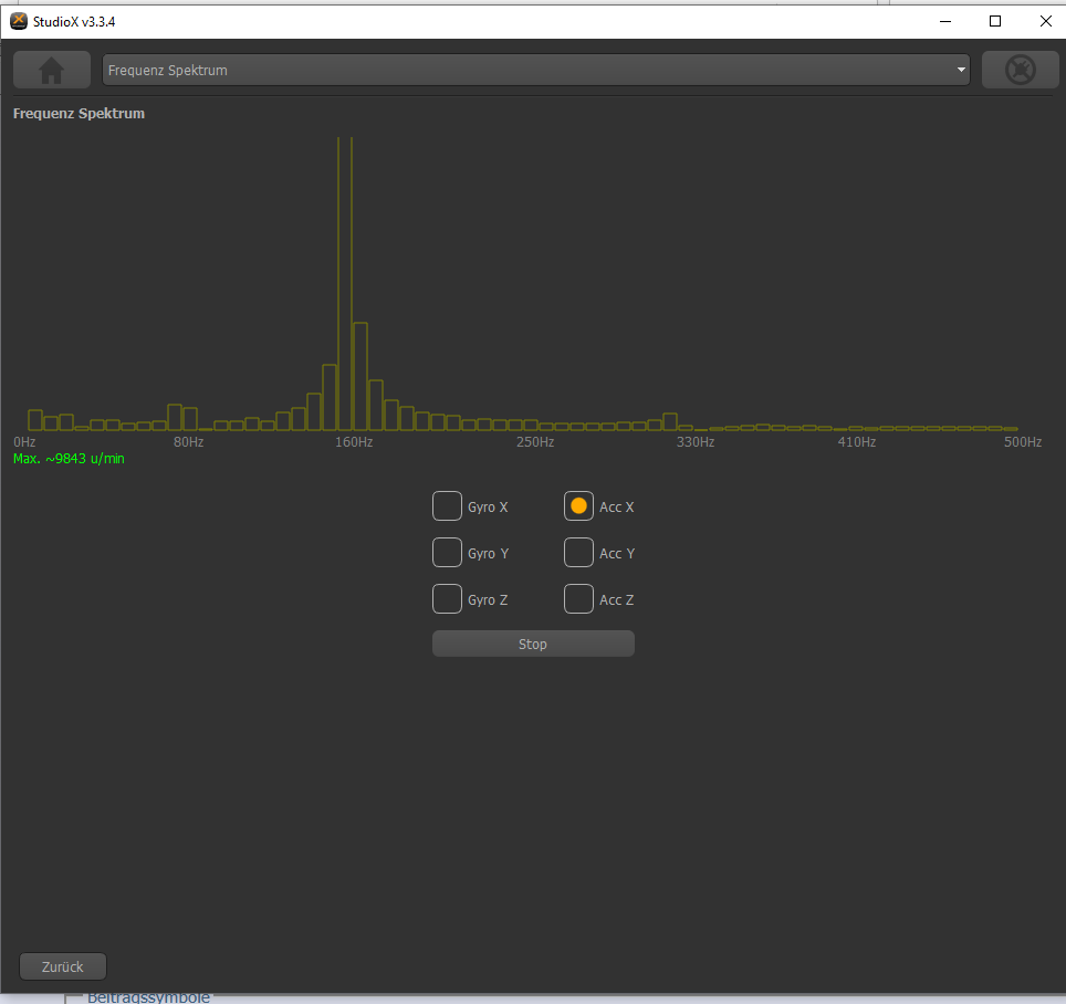

    Wie auch immer, mit demontierten Heck- und Rotorblättern zeigt das Tool deutlich die Motorfrequenz. Der Motor ist eine neuer Scorpion HKIII 4035-560KV und der Regler ein Hobbywing Platinum 100A V3 mit 6S und 13 Zähnen am Ritzel--> ca 1100 ... 1350 rpm.
    Der Motor alleine läuft recht ruhig (Acc X, Acc Y, Acc Z und Gyro X sind fast indentisch, Gyro Y und Z zeigen keinen Ausschlag):
    Alles wieder Montiert, aber ohne Heck- und Rotorblätter sieht das Frequenzspektrum so aus:
    Gefühlt läuft der Heli relativ ruhig. Ein Vergleich fehlt mir aber.

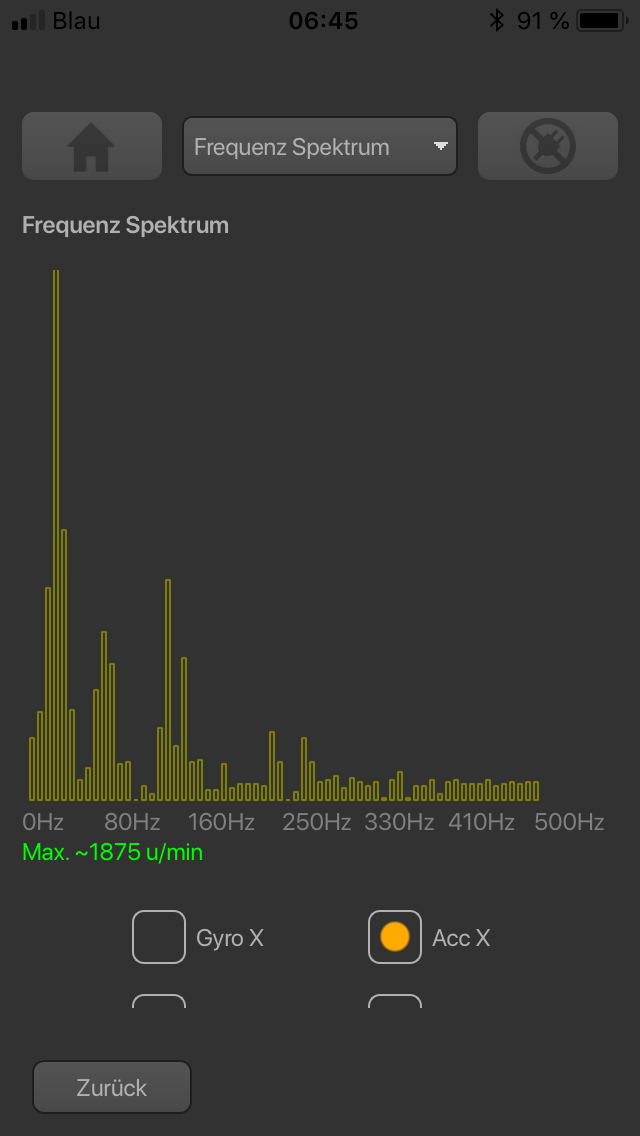

          Ich habe den BLE2SYS beim Schweben mitlaufen lassen und Screenshots am Iphone gemacht:
          Die Rotordrehzahl war ca. 1050 u/min. Es werden "~1875 u/min" angezeigt, was vielleicht die 2. Harmonische bei ca. 2100 u/min sein soll?
          Die FFT variiert, ein zweites Beispiel zeigt kurz darauf wieder auf dem Rasen gelandet auch den Heckrotor und den Motor.
          Nach zwei Akkus mit je 10 min sanften Rundflug hat die Rettungsfunktion immer gerade ausgerichtet. Voran gegangen war 20 Minuten Aklimatisierung (wobei es nur wenige Grad Temperaturschwankungen zwischen drinnen und draußen gab).
