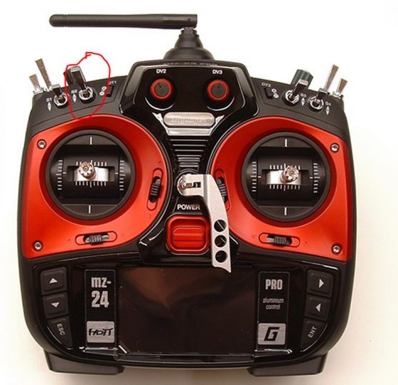

                Ich habe mir heute ebenfalls die Rettungsfunktion auf einen Schalter gelegt:
                Der Schalter ist direkt über dem Pitchknüppel (falls du Mode2 fliegst) und ich muss ihn mit dem Daumen von mir weg nach vorne betätigen, so muss ich den Schalter nicht blind suchen sondern fahre mit dem linken Daumen einfach nach oben und drück den Schalter nach vorne weg....

                        Rotorix, gut gemeinter Tipp, tausche den Schalter gegen einen Momentschalter und aktiviere die Rettung indem du diesen mit dem Mittelfinger zu dir ziehst.
                        Du den Mittelfinger während des Fluges immer am Taster liegen haben und wenn du retten möchtest reicht ein kurzer Impuls. Vorallem würde ich keine Schalter oder Taster versuchen im Flug mit dem Daumen zu erreichen, du hast fünf Finger pro Hand und die Daumen gehören meiner Meinung nach dauerhaft an die Kreuzknüppel.

                            ich habe bei mir SW1 hinterlegt, ein Taster direkt über dem Pitch-Knüppel.
                            Beim fliegen liegt der Mittelfinger die ganze Zeit dran und wenn ich es brache reicht ein kurzes Antippen.
                            Das war nur ein Tipp, du musst mit deinen Schalter fliegen und retten können. Ich stelle es mir jedoch umständlich vor die Knüüppel los zu lassen und den Schalter mit dem Daumen zu suchen.
