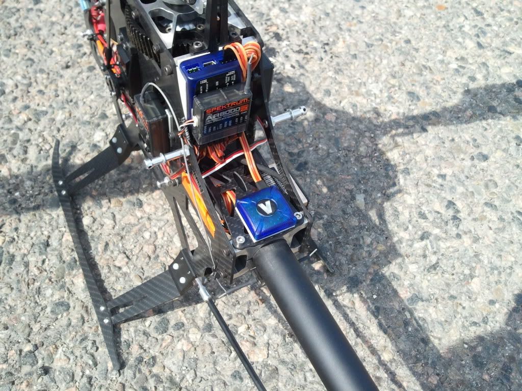

    Hallo!
    Ich hätte die Möglichkeit günsig an ein V-Stabi zu kommen.
    Ob es das Minni oder das normale wird wiß ich noch nicht.
    Ich tendiere eher zum großen, da ich gerne mal die Motorregelung von der 5.1er Softweare testen möchte.
    Die frage währe nur, wie brin ich das dan an?!
    Beim minni währe es ja kein problem. Einfah da hin wos AC-3X sitzt und gut is.
    Nur das minni kann keine Drehzahlregelung.
    Gibt es vielleicht jemanden der das normale V-Stabi auf dem Voodoo fliegt?
    Mich würde mal interessieren, wie ihr das gelößt habt, oder was ihr für ideen habt
    LG tobi
    Chronos - HW160HV V4 - XServos - SZ4926CS - V-Stabi
  • _Dekker
    • 07.10.2007
    • 289
    • Bert
    • Delft (Niederlande)
    AW: AC-3X vs. V-Stabi im Voodoo
    Ich habe seit etwa 30 Fluge die Großen V-stabi im Voodoo, auch mit 5.1 Software.
    Geht sehr, sehr gut, Paddel Sim auf 40
    Benutze aber immer noch der Jive 80HV Governor .
    Hier ein Foto:
