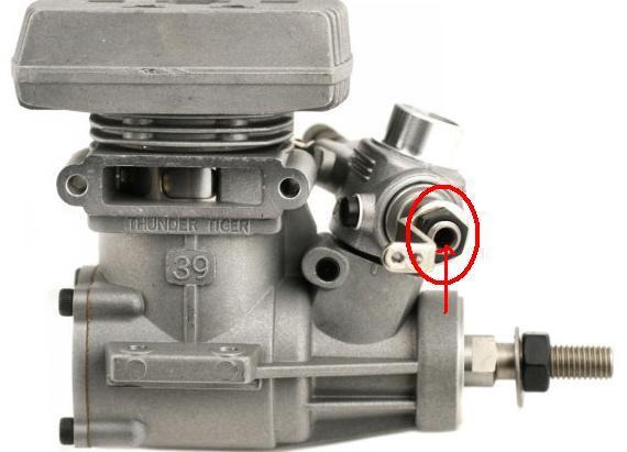

              Hier sieht man einen Raptor 30!

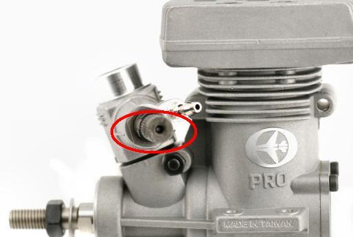

              Hier sieht man deinen verwendeten Motor mit der Volllastnadel:
              Auf diesem Foto (linke Seite im eingebauten Zustand) stellt man den Leerlauf ein (wirkt aber auch in den Teillastbereich ein).

              Wie man auf dem ersten Foto sehen kann, solltes dir möglich sein die Leerlaufnadel mit einem kleinen Schlitzschraubendreher zu erreichen.
