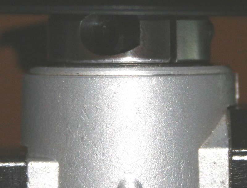

        AW: Spiel im Yamada YS 91 SR
        Hallo Moritz,
        es geht auch ohne Beilagscheibe.
        Wenn du die Motorgebläse Aufnahme wie auf meinem Foto montierst und alles schön festziehst mit Schraubensicherungslack, dann hält es schon.

                            Wenn du wie ich jetzt schreibe vorgehst beim Zusammenbau, wird alles gut.
                            Kurbellwellendeckel runter. Dann blockierst du das Pleuel mit so einem Ding:
                            Nun löst du beide Schrauben von der Motorgebläse Aufnahme (die auf meinem vorhigem Foto zu sehen ist).
                            Jetzt löst du die Mutter von der Kurbellwelle benetzt diese mit Schraubensicherungslack (Blau) und dann ziehst die Mutter sehr gut an.
                            Somit drückt es die Motorgebläse Aufnahme richtig auf die Kurbelwelle (und die Kurbellwelle wird auch somit heraus gezogen) und dann sollte kein spiel mehr sein.
                            Jetzt auch noch die beiden Schrauben von Motorgebläse Aufnahme mit Sicherungslack (Balu) benetzen und auch gut anziehen.
                            Nun kannst du nach dem entfernen der Kurbelwellenarretierung den kurbelwellendeckel wieder montieren und rest wie gewohnt zusammenbauen.
                            Da sollte dann kein Spiel mehr sein, wenn alles richtig zusammen passt.
