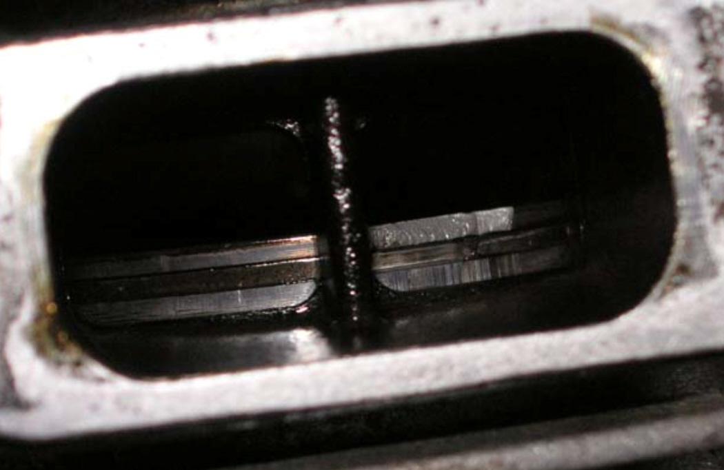

                        Ich bin mir zu 90% sicher, dass sich eine "Prallplatte" im Dämpfer leicht gelöst hat, wenn sonst nichts zu sehen ist, bzw. der Dämpfer locker ist.
                        Was auch noch sein könnte (restlichen 10%), dass an der Kolbenauslassseite, ein "Schulterbruch" am Kolben war.
                        Siehe hier:
                        Der Motor läuft dann noch gut weiter und hat noch einigermaßen Kraft.
                        Hoffe ich liege natürlich nicht richtig, damit es nicht so teuer wird.
