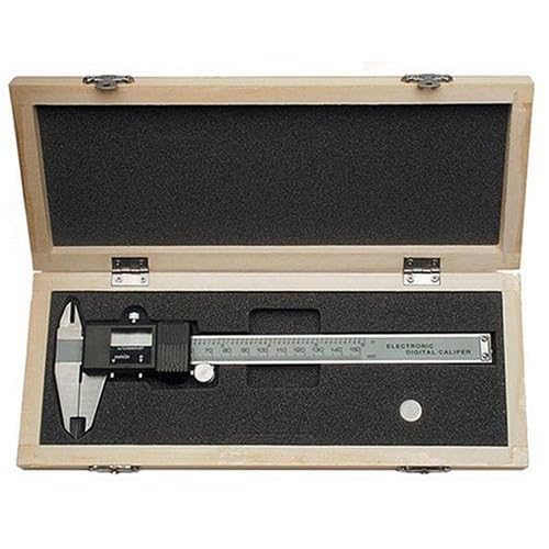

            Mit dieser Schublehre kannst du mal die Zylinderkopfdichtung messen:
            Und hier bekommst du eine zweite Dichtung:
            http://www.world-of-heli.de/suche.html / Suchwort = Dichtung
            Mit einer zweiten Zylinderkopfdichtung, hast du dann eine Verdichtung von ca. 0,46mm.

              das ist mir klar, das ich mit ner Schieblehre die Dichtung messen kann.
              Aber dazu müsste ich den Motor Ausbauen, und den Kopf zerlegen. Und darauf habe ich jetzt erstmal keine lust...
              Wenn ich jetzt weiß, welche Dichtung ab Werk verbaut ist, weiß ich auch welche Dichtung ich drin habe, da der Vorbesitzer sie net gewechselt hat....
              Und der Link geht net. Werde aber bei WOH mal schauen.... Danke
