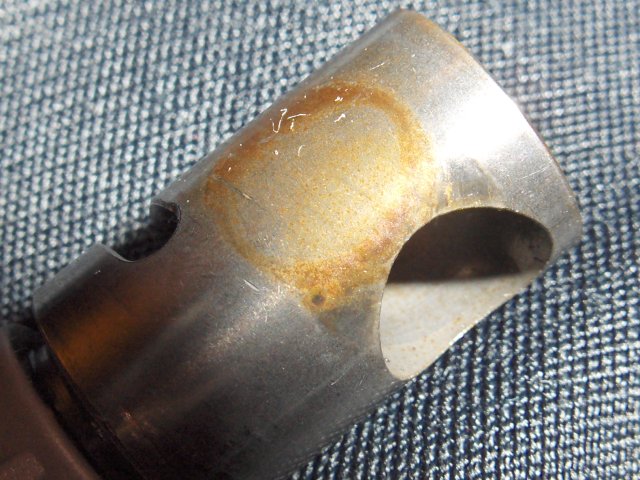

                  Mir ist am Anfang des Jahres im Februar das Gleiche passiert. Obwohl ich auch auf dem Gas einen echt starken Servo verbaut habe (ACE DS1015), konnte das Drosselküken nur bis zu einem bestimmten Punkt geschlossen werden. Nachdem ich das Drosselküken ausgebaut habe hat ich fast der Schlag getroffen. So sah das aus:
                  Das das irgendwann klemmt sollte klar sein.
                  Ich konnte das Teil aber noch retten, indem ich es mit feinem Schmirgelpapier (1000er nassschleif) komplett blank abgezogen habe. Zusätzlich habe ich mit einem Dremel (Feile) die Kanten der Durchlassbohrung leicht gebrochen.
                  Ausserdem habe ich die Spritsorte geändert, obwohl der Grund für den Rost wohl eher an dem zu kalt laufenden Motor gelegen haben wird.
                  Seit dem (ca 15 Gallonen) ist der Fehler nicht wieder aufgetreten.
                  Hoffe das Hilft ...
                  MfG ... H E R T Y

                  • chris_kmn
                    chris_kmn
                    AW: Vergaser klemmt immer nach einem Flug!
                    ja, stimmt, oft ist auch ein Grad an der Hauptbohrung des Kükens. War bei mir auch. Hab dann alles schön blank geschliffen....

                      Hallo !
                      Das gleiche Problem mit klemmenden Vergaserkücken hatte ich auch bei 2 Stk alten OS 50, mit Push-Pull Anlenkung ist jetzt schon seit 2 Jahren alles I.O., vom Abschleifen des Kücken würde ich auch abraten, da das Verkanten noch schlimmer würde.
                      m.f.g. ERIC
                      m.f.g. Eric Maderthaner[br] ecocopter@aon.at
                      • chris_kmn
                        chris_kmn
                        Wir reden da ja nicht von einem Abschleifen in der Form, daß das Küken dünner wird, sondern von einem Begradigen der Kanten und Grate. Manche Küken sind auch sehr Riefig auf der Oberfläche. Wenn man das etwas glättet, dann dreht es sich viel leichter.
