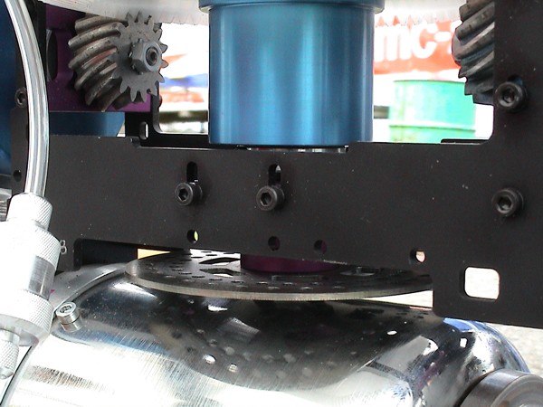

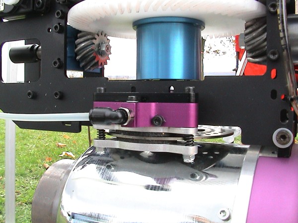

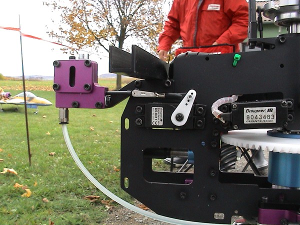

          Hat jemand Foto´s wie die Bremse an der PHT3 befestigt wird, denn auf der Seite von Jet Cat ist ja leider nichts zufinden.
          Gruß Sascha
          • kreto
            kreto
            Re: Jet Cat Rotorbremse
            Hi Sascha,
            die Bilder sind von 2002. Habe leider keine Ahnung ob sich da was verändert hat.
            @Thomas
            Die Idee mit dem Taster ist nicht schlecht! Wie hast Du das mit der Bremsempfindlichkeit geregelt?
            Man will ja nicht schlagartig die Bremsbacken zuhauen .....

              @Kreto,
              ich habe die Empfindlichkeit nur einmal einstellen müssen. Bein Einstellen habe ich mit sehr schwacher Bremswirkung angefangen und habe dann immer eine wenig mehr Bremskraft dazugegeben, bis ich die gewünschte Bremswirkung erzielt hatte.
              Seitdem verwende ich immer die gleich Einstellung.

                    was für Bremsstaub? Da gibt es kein Abrieb, auch bei einer Vollbremse nicht oder zumindest nur so, dass man es nicht sieht. Die Turbine ist was vom saubersten was es gibt. Du kannst es auch auf den Bildern von Kreto sehen, unter der Rotorbremse in der Glanzoberfläche der Turbine nichts von Spuren. Auch auf meiner Biene nach 20h nichts zu sehen.
