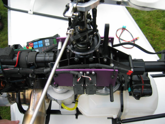

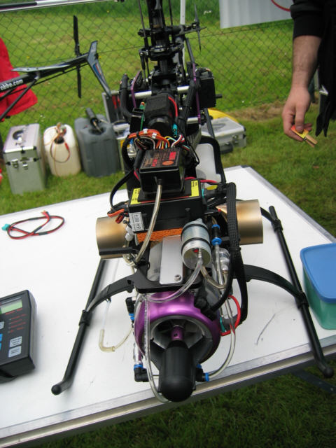

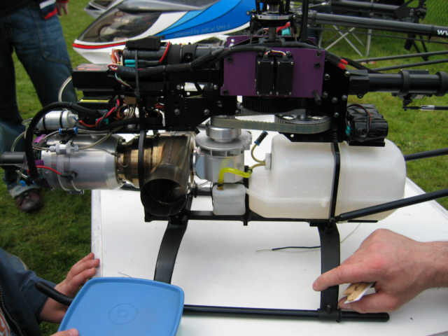

                    Neuer Heli am Horizont: Cuatro mit SPH5
                    Moin,
                    hier sind 3 Bilder aus Frontheim:
                    Gruß aus Lutten
                    Uli
                    http://www.mcalbatros.de
                    nur 500 m zum Modellflugplatz :-)
