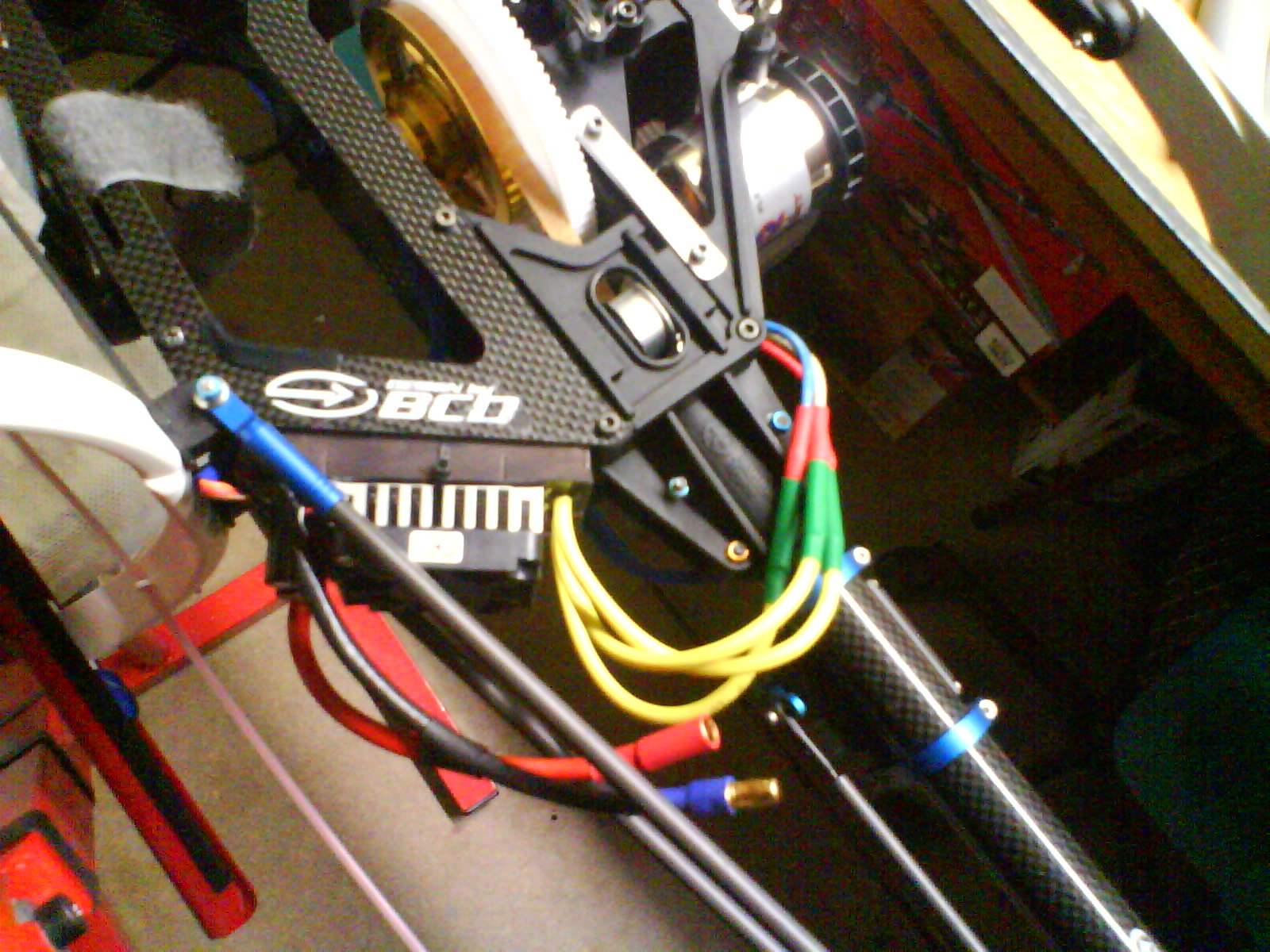

                          danke füa die Hilfe hier ein Bild wie ich ihn in meinen Raptor 620 eingebaut habe!!
                          • Rappi
                            • 10.12.2006
                            • 1438
                            • Horst
                            • Celle
                            Re: Power jazz einstellen?
                            Hallo alle zusammen,findest du ihn da nicht ein bißchen offen wegen dem Lüfter und Dreck?
                            gruß Rappi
                            GruÃ? Horst
                            • gandhara05
                              • 20.04.2007
                              • 3225
                              • Dennis
                              Der Lüfter läuft doch eh nicht
                              Dennis
