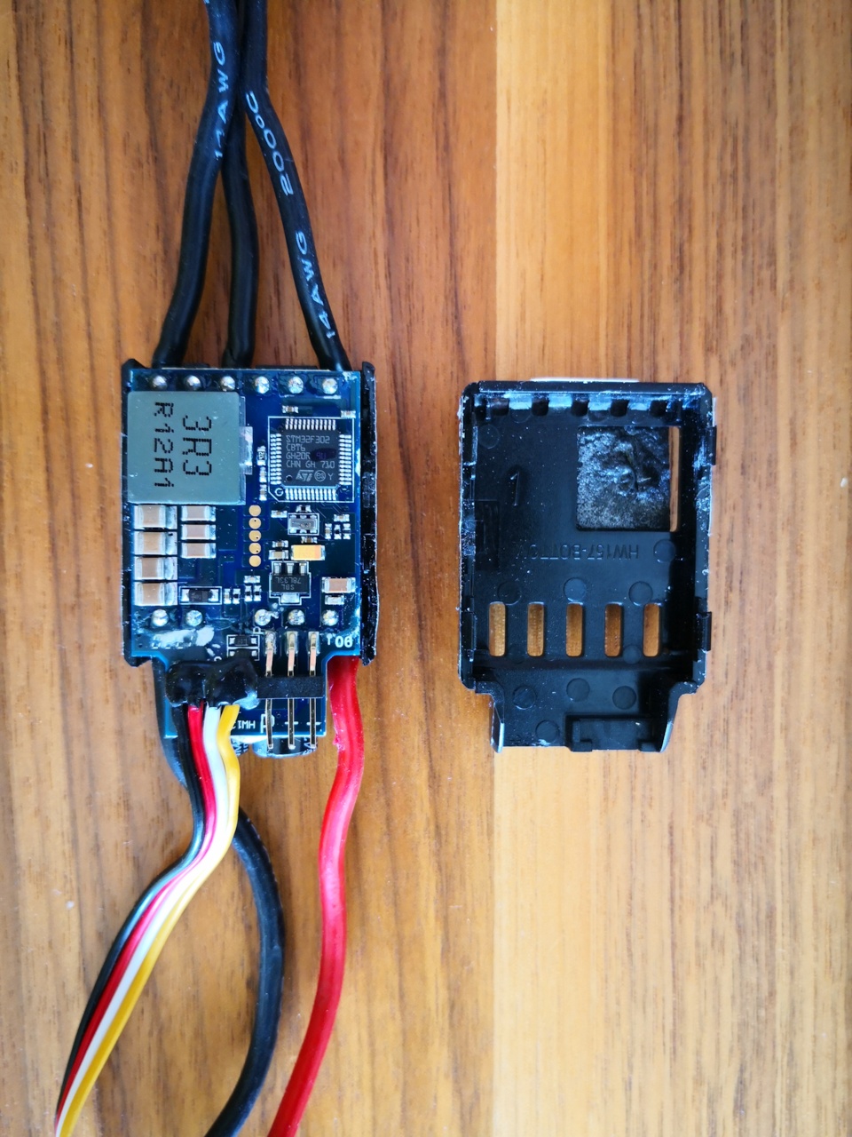

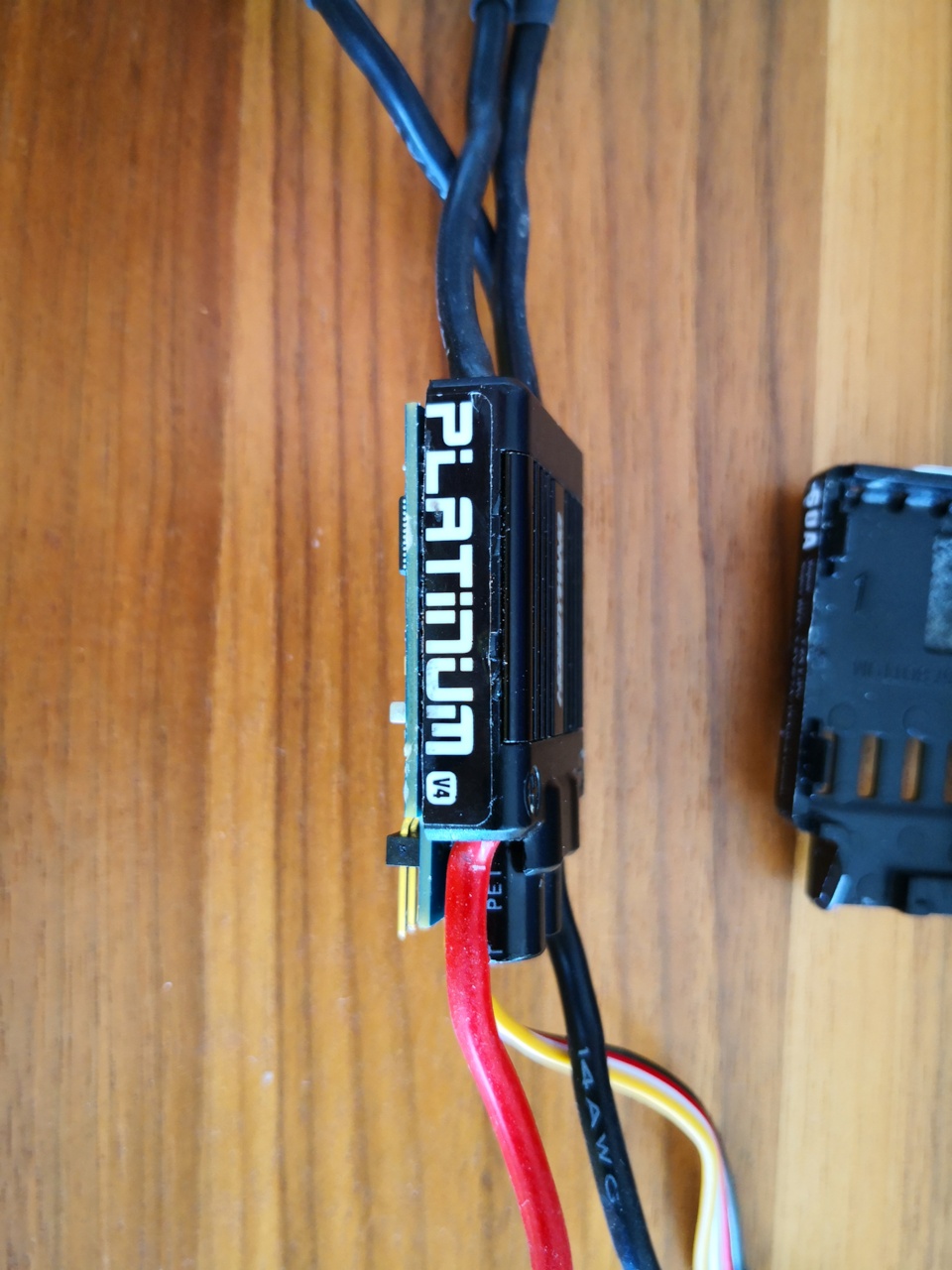

    Als dann antworte ich mir mal selber
    Ich habe den Hobbywing jetzt aufgekommen. Leider ging nicht wie gehofft die Oberseite mit dem Kühlkörper auf sondern nur die Unterseite. Also musste ich die beiden Kabel enden so miteinander verlötet.
    Denke mal das Ganze hält auch so.
    Im Anhang ist noch ein Bild von einem geöffneten HW.
    LG Alex

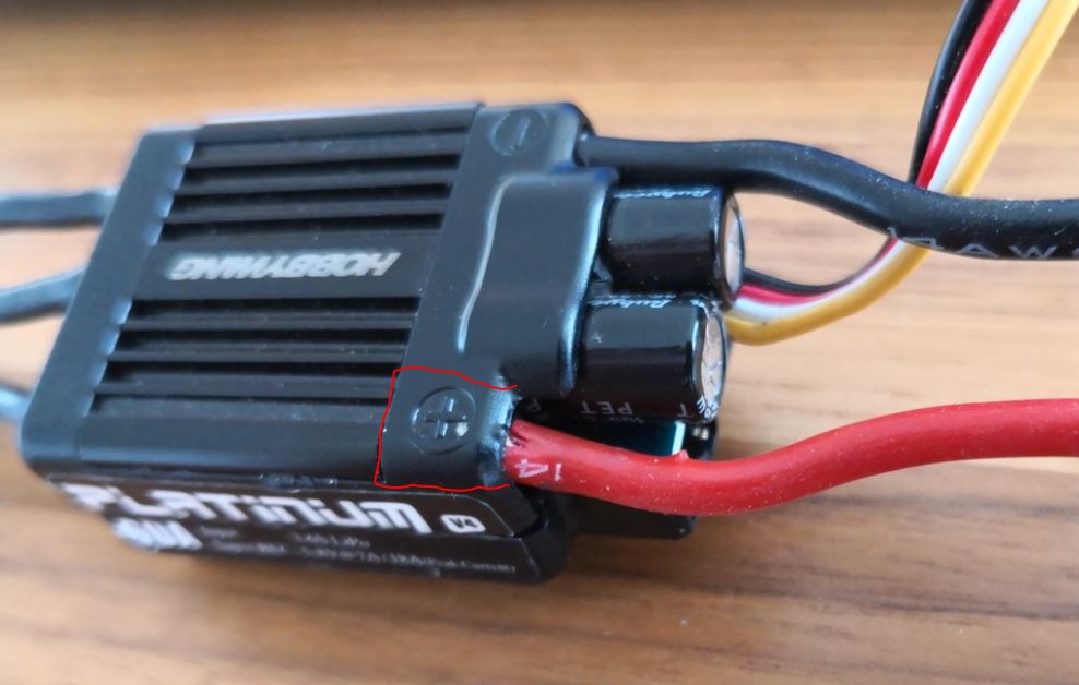

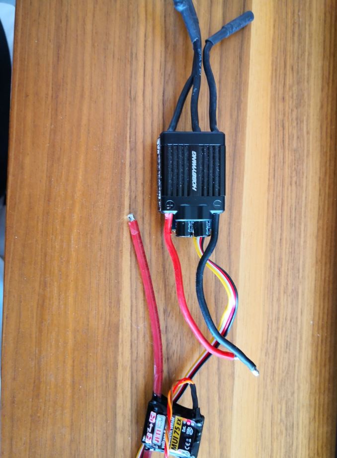

                  Ich möchte ein MUI Kapazitätssensor an meine HW60A und 100A befestigen. Mich nervt es, dass ich so ein Kabelgefriemel bekomme. Ich habe mal den HW60A vorsichtig geöffnet, leider ist es wie bei den Vorschreibnern, die Abdeckung, welche die Kabel bedeken kriege ich nicht auf.
                  Mein Plan wäre die Ecke an welcher das rote Kabel ist mit dem Dremel aufzuschneiden, das Kabel vom MUI direkt anzulöten und dann mit Heissklebepistole wieder zu verschliessen.
                  Spricht was dagegen? Wertverlust etc ist klar, dass ich es kaputt löte wenn ich nicht vorsichtig bin auch...

                      AW: Hobbywing Platinum 50A V3 - Kabel abgerissen
                      Wenn ich die Bilder genau betrachte, ist das ein "Sandwitch" aus zwei Platinen. Das wegschneiden der Abdeckung führt also nicht zum Freilegen der Lötstelle, sondern einer Platine. Das wird nicht zielführend sein.
                      In Deinem Fall würde ich das Kabel aus dem Regler 15mm nach dem Regler trennen, eine 4mm Goldkontaktbuchse als Löthülse nehmen, und das Kabel zu dem Kapa-Sensor dort ansetzen. Schrumpfschlauch drüber, fertig.

                        Ich hatte einen 50A V3 mal komplett auseinander zum elko tausch.
                        Bei den HW fängt man damit an den Kühlkörper abzu"bauen". Der ist mit wärmeleitkleber auf die Mosfets geklebt. Ich habe ihm mit einem Heißluftfön erwärmt und dann mit einem Schraubendreher herunter "gebrochen" . Dann kann das Gehäuse entfernt werden. Unterseite sowieso und Oberseite weil der Kühlkörper weg ist dann auch. An die Kabel kam man beim 50A V3 dann von oben dran. Das war kein Problem.
                        Gruß Marco
                          Danke euch, beide Wege führen zum Ziel. Ich denke, dass ich Fox's Methode anwenden werde. Der Kühlkörper ist wirklich sehr fest und wenn ich es mit Heissluftföhn anwärme und entferne, wird es nicht mehr so halten wenn ich es wieder zusammenbaue. Deshalb werde ich wohl den Weg mit der 4mm Goldkontaktbuchse wählen.
