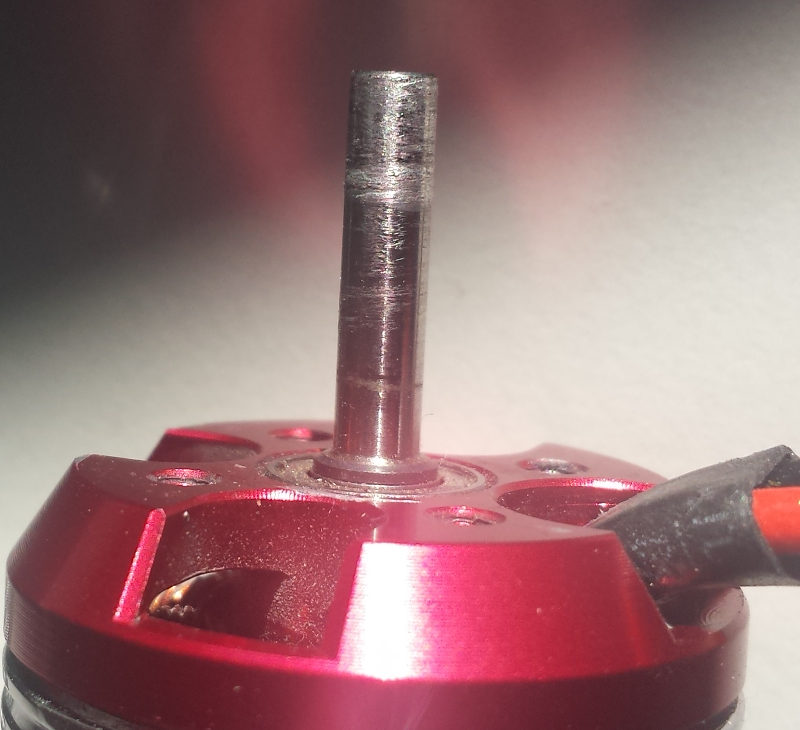

    Verkratzte Motorwelle, was tun?
    ich hatte mal mit meinem 450er einen Crash weil sich ein Ritzel gelöst hat. Dabei hat es etwas die Welle verkratzt. Darauf hin hab ich ein neues Ritzel drauf gemacht, das ging nur mit etwas Gewalt drauf. Ich habe dieses auch nur mit Gewalt abbekommen und es war danach Schrott.
    Jetzt möchte ich natürlich gerne das ich die nächsten Ritzel in heilem Zustand auf und abmontieren kann.
    Was würdet ihr machen? Den Motor abkleben damit keine Späne reinkommen und vorsichtig die Welle etwas anschleifen?
    Ich bin etwas unschlüssig
    Danke für eure Tipps.
    Das ganze sieht so aus:

    Wenn die Welle sonst nichts hat würde ICH den Motor abdecken und die Welle mit 1000er oder gar 2000er Sandpapier polieren.

      Die Welle ist gerade. Der Motor läuft so schon nen ganzes Jahr. Hab jetzt nur das Ritzel abgefummelt weil ich ne neue 450er Mechanik aufbaue und n anderes Ritzel brauche

        Dann spricht mMn nichts dagegen die Welle zu polieren.

          Ist die Welle nicht abgeflacht?
          Wenn du das Ritzel mit der Made auf die runde Welle schraubst, wirst du einen kleinen Wulst haben, der das Ritzel am Aufschieben hindert.
          Ich klebe Motoren die keine Flachstelle haben ab, so dass kein Schleifstaub eindringen kann und schleife dann eine Flachstelle an die Welle.
          Danach den Motor mit einem Tuch reinigen, am besten zur Welle hin wischen, und erst dann das Klebeband vorsichtig wieder entfernen.
          Die Welle kannst du jetzt mit feinem Papier wie schon gesagt wurde "polieren".

            Nehm ein Schleifvlies. Mit dem Sandpapier machst du, wenn auch nur ganz feine, weiter Riefen in die Welle. Mit dem Flies bleibe die "unbeschädigte" Fläche der Welle so gut wie nicht berührt, der Rest wird glatt. Klappt auch in der Firma bei großen Motoren wunderbar wenn da wieder mal das ein oder andere Ritzel oder Zahnrad widerspenstig war und die Welle Pflege brauchte

              Die Flachstelle ist auf der anderen Seite. Ist ein Align MX460 1800kv

                Warum denn überhaupt polieren?
                Eine Inbus- Schraube mit Ringschneide nehmen und auf der Welle mit etwas Loctite im Gewinde (nicht auf der Welle!) festschrauben. Für die Ringschneide eist es nur von Vorteil, wenn die Wellenoberfläche rau ist.
                Wahlweise mit dem Dremel eine Nut anbringen und die Inbusschraube da fassen lassen. Das wäre optimal. Aber auch dann kann die Wellenoberfläche so bleiben. beim Schleifen hätt ich ja Angst vor zu viel Schleifstaub und dass der Wellendurchmesser zu klein wird.
                Und wenn dir die Wellenobefläche gar nicht gefällt, baue eine neue Welle ein

                  @holgers: Polieren nicht weil es nicht hält, sondern weil ich die Ritzel nicht rauf und runter kriege
                  Ich werd das mal mit dem Schleifvlies probieren... Wusste gar nicht das es sowas gibt. Hoffe das kriegt man im Baumarkt. Danke euch!
