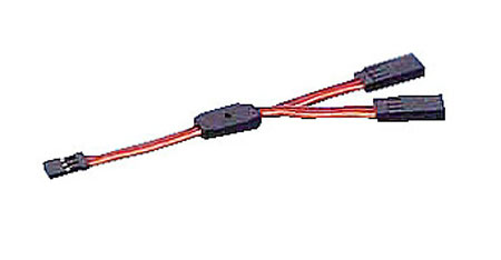

    Jetzt möchte ich ein Update auf den Regler spielen, aber in der Anleitung steht, dass man ein "V-Kabel GOLD 110mm "3"" benötigt.
    Dieses habe ich aber nicht, kann ich nicht einfach den Regler an das V-Kabel "2" anschließen und updaten?
    V-Kabel "2"

    Nein geht nicht, du brauchst das V-Kabel Gold (oder jedes andere VKabel). Das Update läuft über das Bec Kabel. Wenn du das direkt am USB Adapter anschließt, speist du USB Spannung ein, das zerstört den Regler. Daher nimmst du den zwei poligen Anschluß vom Adapter und steckst ihn in die Buchse vom VKabel. In die andere Buchse kommt der Stecker vom Regler. Man kann vielleicht auch eine Servoverlangerung nehmen und das rote Kabel in der Mitte raus schneiden. Ich habe das Update mit dem VKabel gemacht.

        Ja, ich wollte kein Risiko eingehen, den Regler zu braten. So ein Kabel kriegt man um 10 Euro rum inkl. Versandkosten. Noname sind noch billiger.

          Habe jetzt ein Verängerungskabel genommen und die rote Litze entfernt, jetzt habe ich doch auch mein 2 Adriges Kabel, oder nicht?

            An sich schon, jetzt ist nur noch Masse und Signal angeschlossen. Stromversorgung läuft über den Akku. Beim Update drauf achten, dass der Akku erst dann angeschlossen wird, wenn das Update per Programm ausgelöst wird. Danach alles zurücksetzen, also Werksreset und die Warnungen auch.
