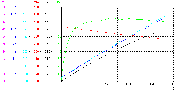

          Meintest du so ein Diagramm hier?:
            http://www.dmg-movement.de/Dokumente...2-Diagramm.gif
            Genau so in der Art. Gut dann kann ich mir wohl die Idee mit dem 510 KV Motor aus dem Kopf schlagen. Danke

              Das hatte ich befürchtet. Schau mal in das Diagramm: Die angelegte Spannung bleibt dort nämlich konstant.
