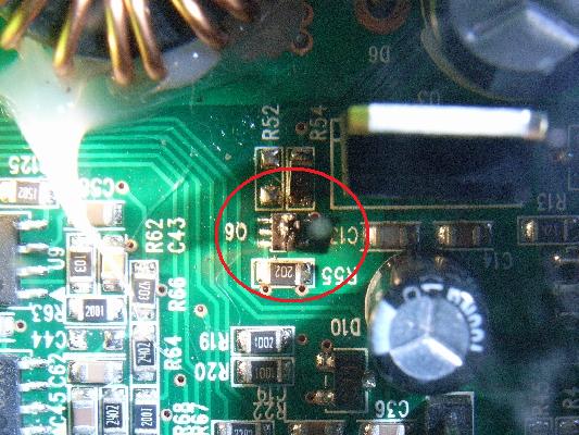

    da ich gerade den thread gesehen habe mit dem BiPower und ich noch ein defektes im keller habe frage ich einfach mal hier. vlt. gibt es ja einen wagemutigen der sein gerät aufmacht bzw. ein defektes hat und es mir für kleines geld überläst etc. oder einsbereits offen hat.
    mein problem:
    ich habe während der erhaltungsladung den Pluspol der ladeseite an den eingangs minuspol kommen lassen.
    danach lud das gerät nur noch mit 0.01A. das ist erstmal ganz schlecht.
    also ab nachhause und aufgemacht.
    verkohlt ist mir der/das/die Q6. vlt. kann mir einer sagen was da daruf steht bzw. was es ist sodas ich ein neues bzw. aquivalentes bauteil besorgen kann?
    anbei ein bild wo die lage zu erahnen ist und der übeltäter sitzt.
    gruß karsten

    Wenn der Driver hier so theatralisch abgefackelt ist, wird der angesteuerte Leistungs-FET auch im Arm sein. Ich würde mir da nicht allzu viel Hoffnungen machen. Die dicken FETs kann man easy tauschen, im SMD-Gekröse der Driver aber Fehler auszumerzen und ohne Schaltplan... Zumal so ein Charger nur ein "dummes" FET-Array ist, die Konfiguration und Funktion, Abwärts-/Aufwärtsregler, Dummy Load etc., kommt aber aus der Software im Microcontroller.
    Habe so ein Ding 2x repariert, beim dritten Mal musste ich das Handtuch schmeißen.

      ich würde es trotzdem gere versuchen. aber danke für den tip. da ist die enttäuschung am ende nicht so groß.
      hat den keiner infos zu dem bauteil?
