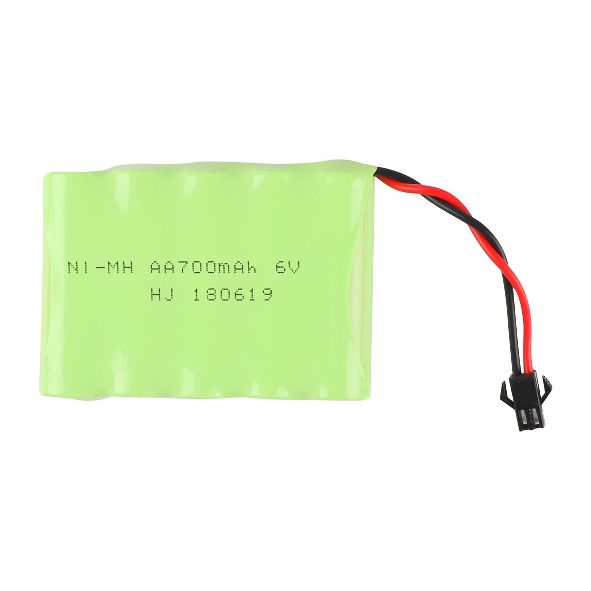

    Kann ich bei einem Akku-Packs mit 5 Zellen eine abtrennen um diese dann in einem kleineren Schacht verwenden zu können? Sind soch parallel geschaltet,oder?
    Es handelt sich dabei um ein:
    - Ni-Cd AA 700mAh 6C
    - Ni-MH AA 700 mAh 6V

    Die sind in Reihe geschaltet. Du hast dann nur noch 4,8V.

      Jepp, das reicht an Volt....ist für Sohnemanns RC-Stuntcar.

          Danke, aber das brauche ich nicht mehr. Habe eben beide Packs umgebaut/-gelötet auf jeweils 4 Zellen.

            Das sind (uralte) Nickel Cadmium Zellen. Die haben einen ordentlichen Memory-Effekt, da brauchst Du sicher bald neue..dann auf Nickel-Metallhydrid umsteigen. (NiMH).
