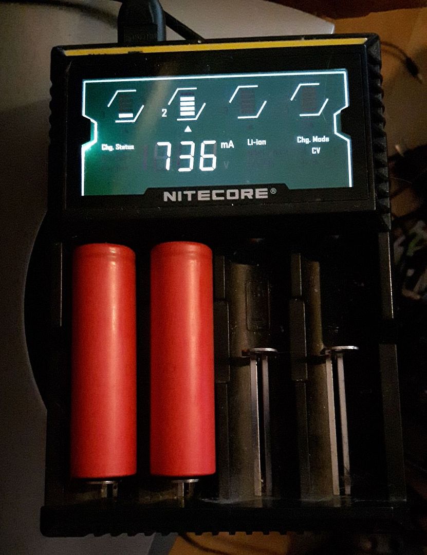

                        AW: Li-ion Akku laden mal ganz offtopic
                        Mein Ladegerät für diese Lipo-Typen lädt mit max. 750 mA auf exakt 4,20 Volt.
                        Habe ich soeben ausprobiert.
                        Robert

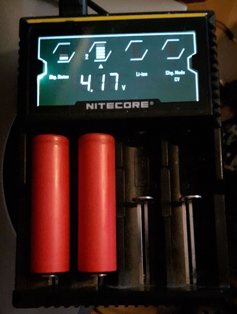

                          Stimmt habe auch nochmal nachgemessen, ein Akku hat 4,17 Volt und der andere 4,2 Volt. Dachte immer Li/ion dürfen nur bis 4,1 Volt geladen werden. Hinten am Lader kann ich zwischen 500ma und1000ma Ladestrom umschalten, und die Panasonic Akkus(2900mah) halten so schon mehrere Jahre, obwohl sie täglich für die Dampfe aufgeladen werden.
