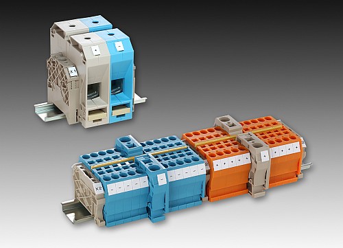

                        Wenn du es dir nicht zutraust an der Platine die Goldkontakstsecker anzulötenn dann bau dir doch eine Klemmleiste mit Schraubklemmen auf.
                        Da gehst du dann einmal mit + und - vom Ladegerät drauf (in dem Passenden Querschnitt) und kannst dann an den Klemmen einfach die benötigten Kabel für die Akkus aklemmen zum Laden.
                        So hast du es vll. einfacher mit dem Löten wenn du nur ein Paar Kabel und Stecker in der Hand hast, anstatt die Platine noch dazu und kurze Stummelkabel.
