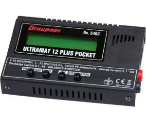

            Ich glaube fast, der Akku kann gar nichts dafür, und es liegt beispielsweise(!) eher am Balancerstecker des Laders oder gar an dessen Software. Welcher Lader ist das denn, einer mit "R"?
                Ein Graupner Ultramat 12 Plus Pocket

                  Ich würde sagen der Balancer taugt nix.

                    Hmm, teste den Akku mal an einem anderen Lader! Ich bin fast sicher, dass du dann ganz andere Werte rauskriegst, womit meine These, dass der Akku nicht schuld ist, untermauert wäre.
