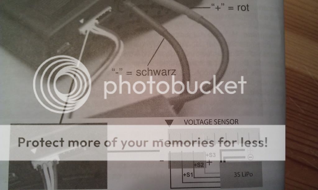

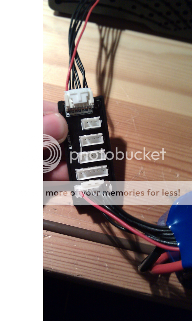

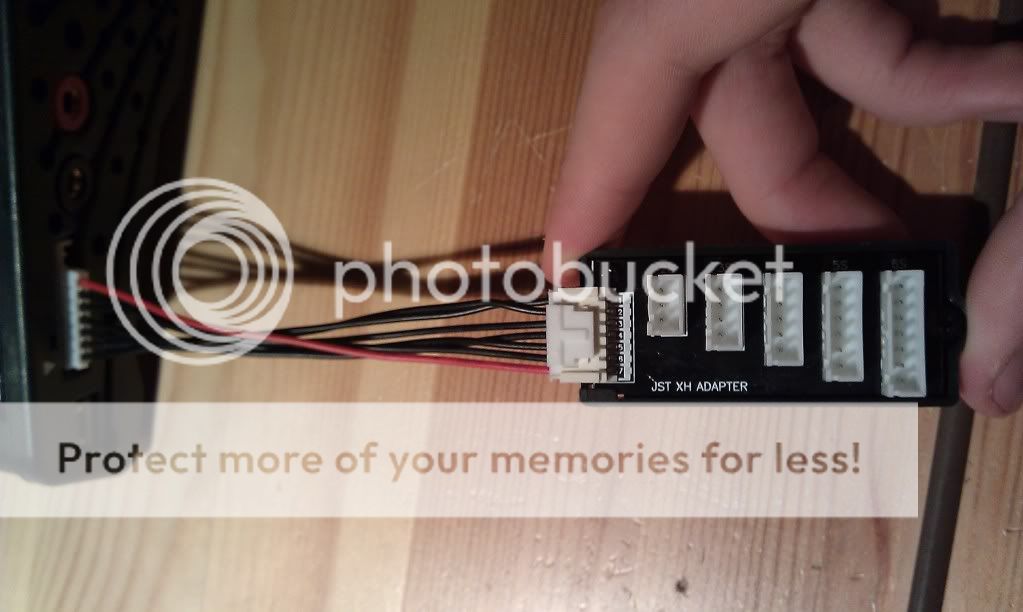

    Also, ich bin noch neu in dem hobby und wil am liebsten nicht mit ein mal eine Batterie zerstören. Also Schwartz = (-) und Rot =(+) und da ist mein problem. Dem heft nach sollte es einen Schwartzen kabel sein, und 6 Rote, da es ein 6 zellen LiPo ist, aber es ist andersrum. also im bild ist es -++++++ und ich habe dem kabel nach +------, oder? und wieso ist der einzelner rote kabel nicht under dem dreieck am lader? was mach ich den jetzt?
    Also hier ist die gebrauchsanweisung.
    und hier ist der adapter
    adapter mitt batterie

      Du kannst normal gar nicht verkehrt einstecken!
      Die Stecker passen nur in einer Richtung!
      Bei mir sind's auch ein rotes und fünf schwarze Kabel, einfach einstecken und gut is!

        An deinem Lader kennzeichnet das Dreieck den Minuspol der ersten Zelle. Das ist identisch mit 0 Volt oder dem dicken schwarzen am Akku.
        Das rote Kabel am Balanceradapter kennzeichnet den Pluspol der letzten (sechsten) Zelle.
        Halbwegs klar rübergekommen ?

          Das ist aber so alles in ordnung bei dir so wie ich das sehe.
          Meine Balancer Kabel sehen genau so aus.
          Und durch die klick Anschlüsse kannst du eigentlich nicht viel verkert machen .
