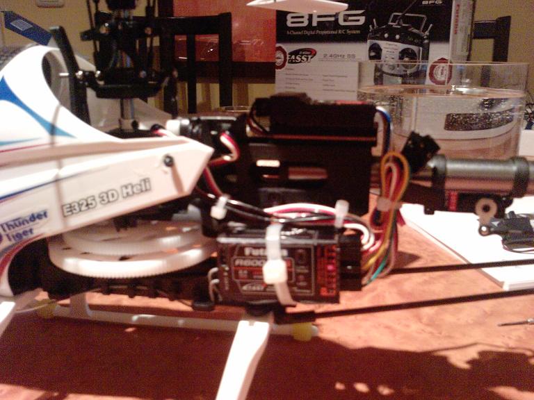

    vorab : ich weiss, zu diesem Thema gibt es bereits Freds, aber ich bin mir trotzdem noch nicht so sicher und frage lieber nochmal.
    Habe Minititan RTF Set mit Gyro TG6100 und 35MHz Empfänger. Nun habe ich mir dazu die Futaba T8FG mit Fasst R6008HS Empfänger besorgt. Soweit ich das verstanden habe, gibt es nun (min) 2 Möglichkeiten : Entweder nur Gas/Pitch über Sender Rest Gyro (Flächenmode) oder nur Heckrotor über Gyro Rest (Taumelscheibe 120 und Gas/Pitch) über Sender (Helimode) mischen. Tendiere klar zu Variante 2, da der Sender sicherlich viel genauer einzustellen ist. Was meint ihr und worauf habe ich zu achten ? Regler ist der BLC 40 ...

            Umgebaut !
            Kanal 1,2,6 --> Taumelscheibe
            Kanal 3 Gas --> Regler
            Kanal 4 --> Gyro --> Heckservo
            Kanal 7 Gyro Mode
            Kanal 8 Gyro Strom
            4 Flugmodi programmiert - hoffentlich kann ich jetzt bald mal in die Tischtennishalle
            Mitch
