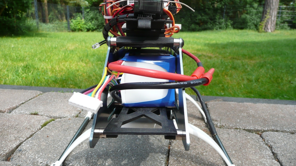

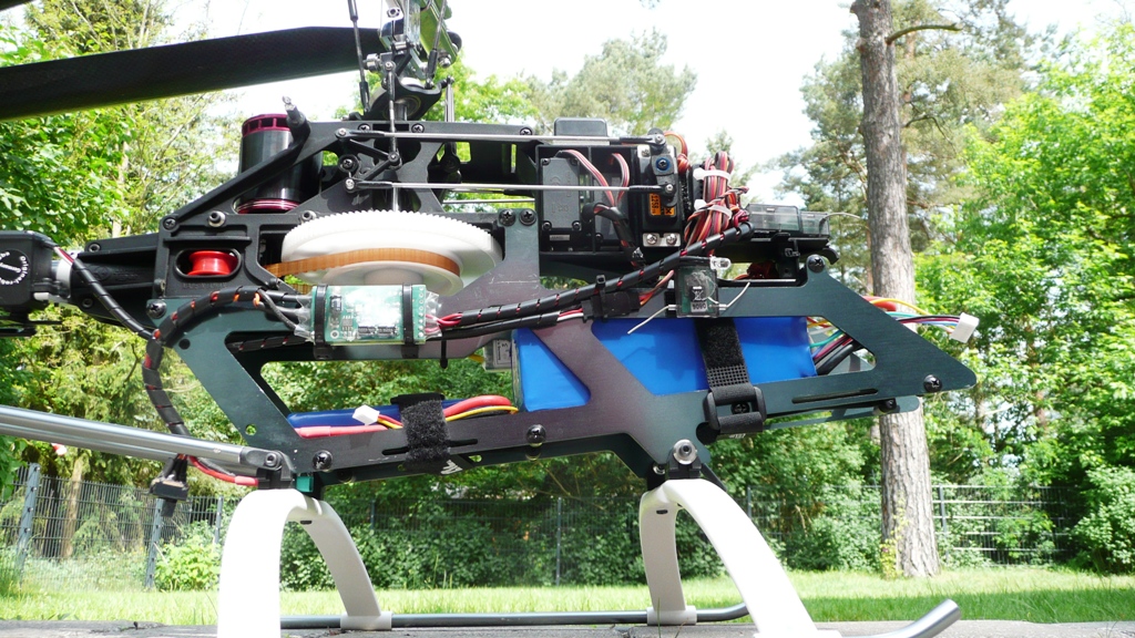

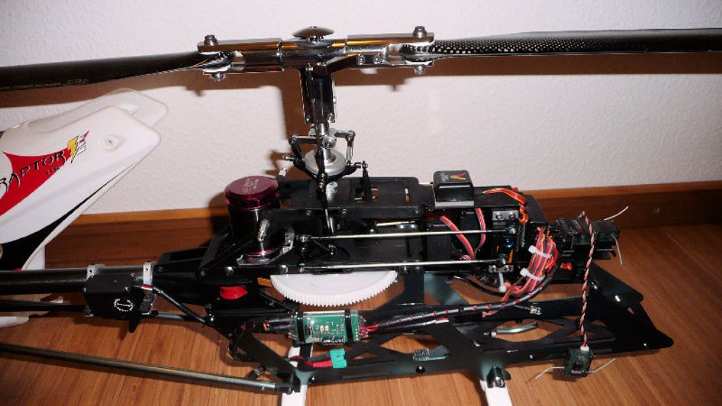

          hier die Bilder
          • Nachtfalke1
            • 17.03.2011
            • 697
            • Berlin / Bärenklau
            AW: Mein erster Rapi E 550
            sorry der Rahmen ist verbreitert...siehe Bild...
                  Hallo Frank,
                  wo gibts denn so eine Verbreiterung? Sieht ja echt gut aus.
                  Ich habe SLS 5000er 30C, da habe ich schon ein paar Unterlegscheiben
                  zwischen gebastelt und die Lipos passen gerade spack da rein.
                  Wie hast Du das mit dem Landegestell gelöst, hast du zusätzliche Löcher
                  gebohrt?
                  Kannst Du mal ein Bild von der Landegestell befestigung machen?
                  Gruß Jörg
                  T-Rex 700L Dominator
                  • Nachtfalke1
                    • 17.03.2011
                    • 697
                    keine neuen Löcher im Landegestell ( Bruchgefahr zu gross)
                    schau mal das Bild an...dann kommst du drauf...wie es gemacht ist....
                    Schau mal da zur Verbreiterung......
