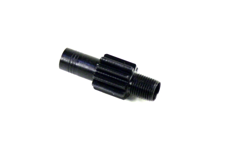

                        Zitat von Fuxxi2003 Beitrag anzeigen
                        Das ist die Folge eines nicht verklebten Innenring auf dem Ritzel. Der Rest sind Folgeschäden durch eine kippende Kupplungglocke.
                        Hallo Kay,
                        vielen Dank für den Hinweis. wenn ich das richtig verstanden habe, wäre das dann ein werkseitiger Fehler, da der Innenring auf dem Ritzel ja bereits fest angebracht ist (s. hier).
                        Oder meinst Du mit nicht verklebtem Innenring die Lager der Starterwelle?

                          • Fuxxi2003
                            Fuxxi2003
                            AW: Starterwelle gebrochen (R50 Titan)
                            Hi Michael,
                            ich meine schon das Lager oben am Ritzel. Bei mir hatte die Glocke ein kippendes Spiel von ca. 1 bis 2mm und das Ritzel war noch nicht ganz ab gefräst. Es ist vielleicht ein Schwachpunkt, aber ob das noch als Gewährleistung gilt glaube ich nicht. Also manchmal an der Kupplungsglocke wackeln und gut ist.
