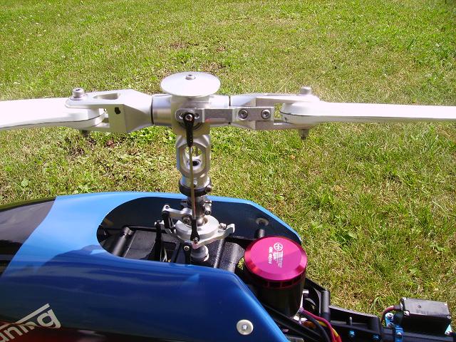

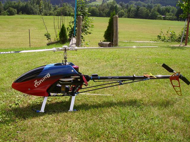

    hier mein aktuelles Raptor 620SE Setup, da wird sich auch nix mehr ändern, der Heli fliegt traumhaft besser kann ich es mir nicht vorstellen
    Raptor 620SE
    Hauptrotorblätter Maniac 603
    Heckblätter Radix 105
    Drehzahl 2300
    Pitch +/- 12°
    9 Ritzel
    TT Motor
    Jazz Regler
    Spannung 5.5v
    TS Servos Futaba 9451 Hebel: 15mm
    Heckservo Futaba S9254 Hebel: 13mm
    Sender FF 9
    Expo Heck 15%
    Expo TS Roll 30% Nick 40%
    Viele Push-Pull Hebel sind mit einer ßbersetzung versehen um hier für normale Köpfe die Wege fürs 3D zusammenzubekommen. Beim Rigid braucht man diese Wege längst nicht so, daher ist da diese ßbersetzung hinderlich. Ebenso ist ein zu enges Anliegen der Hebel an der Rotorwelle nicht gut. Genauso zu lange Servohebel. da hatte ich viel arbeit bis das baste!!
    Abstand der Anlenkhebelachse der Blatthalter zur Hauptwellenmitte is bei mia 25.4mm mit dem TDG kopf
