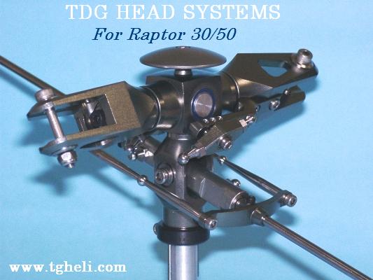

                  ich werde meinen Kopf umbaun is ja nicht viel arbeit nua brauch ich einen basenten TS-Mitnehmer für Rigidkopf!!
                  • Timo Wendtland
                    Henseleit Teampilot
                    • 17.04.2003
                    • 3895
                    • Timo
                    • Darmstadt
                    Re: V-Stabi beim Raptor 620SE
                    Hi Martin,
                    dein TDG Kopf ist für den Umbau ziemlich gut geeignet.
                    Alles abschrauben was zu Paddelstange gehört, für die Blattanlenkung eine Kugel in den Arm schrauben ( da wo vorher der Mischhebel war ), die alten Anlenkgestänge weiterverwenden und einen Taumelscheibenmitnehmer besorgen z.B. von Vario http://de.vario-helicopter.biz/shop/...ducts_id=30985
                    Timo
