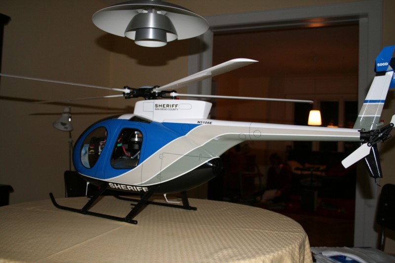

    ja, passt ohne Probleme.
    Auf den Bildern unten ist ein R50V2 eingebaut.

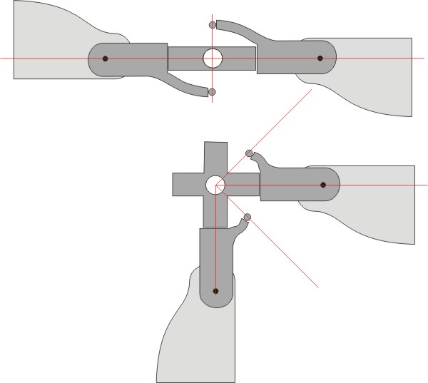

                  Ohne auf die Phasenverschiebung einzugehen (was aus genannten Gründen keinen Sinn hat):
                  Es ist vollkommen egal, ob es ein 2-Blatt oder 3-, 4-, 5- oder 6-Blatt-Rotorkopf ist. Die Physik am Blatt und damit die Phasenverschiebung ist immer die gleiche, das hat nichts mit der Anzahl der Blätter zu tun. Was beim Mehrblattkopf anders ist und weshalb die virtuelle Taumelscheibendrehung benötigt wird, ist allein die Länge des Blatthalterarms bzw. besser die Position des Pitchlinks am Blatthalterarm. Beim Zweiblatt ist das Blatt meistens 90° vorher angelenkt, beim Mehrblatt geht das aber nicht, weil an dieser Stelle dann das nächste Blatt sitzt, also muss der Blatthalterarm kürzer sein und damit verändert sich natürlich auch der Vorlaufwinkel. Und das wird mit der virtuellen Taumelscheibendrehung oder anderen konstruktiven Maßnahmen wieder korrigiert.
                    Kann mir das bitte jemand genauer erklären ? Wenn ich mir Bilder von Mehr-Blatt-Köpfen ansehe, sehen die Blatthalter aus der Distanz genauso aus, wie die an meinem 2-Blatt Rappi.... nur halt mehr davon....
                    sorry --- vielleicht traut sich ja jemand. Der Wikipedia link ist echt krass
                    • pitcher
                      pitcher
                      Re: Raptor 50 SE vs. Century Hughes 500E
                      kleine Skizze:
